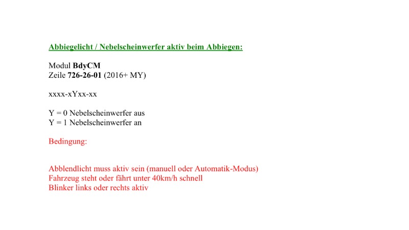

Ranger2016 schrieb: BdyCM 726-26-01 ist original 0101 0003 01 geändert in 0101 0103 01
Damit funktioniert das Abbiegelicht über die Nebelscheinwerfer beim blinken und einer Geschwindigkeit vom Ranger unter 40km/h.

Fahrzeug ist ein Ford Ranger WT DoKa 3.2 6-Automatik 2018 mit ACC
Wenn ich im bei BdyCM 726-26-01 im ersten Kästchen den wert auf 0003 und im zweiten Kästchen den wert auf 0103 ändere, und versuche das zu schreiben, bekomme ich eine Fehlermeldung und er schreibt mir die neuen Werte nicht.
Dementsprechend geht auch das Abbigelicht selbstverständlich nicht.
Kann mir da bitte jemand weiter helfen ?
LG Dominik

Du sollst im zweiten Feld (vierstellig) die zweite Stelle in eine 1 ändern, sonst garnichts.
Danach auf Write. Kommt dann die Meldung Checksumme nicht korrekt kannst Du sie ignorieren.

Range-Rider schrieb: Dominik Du hast was falsch verstanden.
lg,
Sonny
Hallo Sonny ,
vielen Dank es hat funktioniert!!!
LG Dominik
