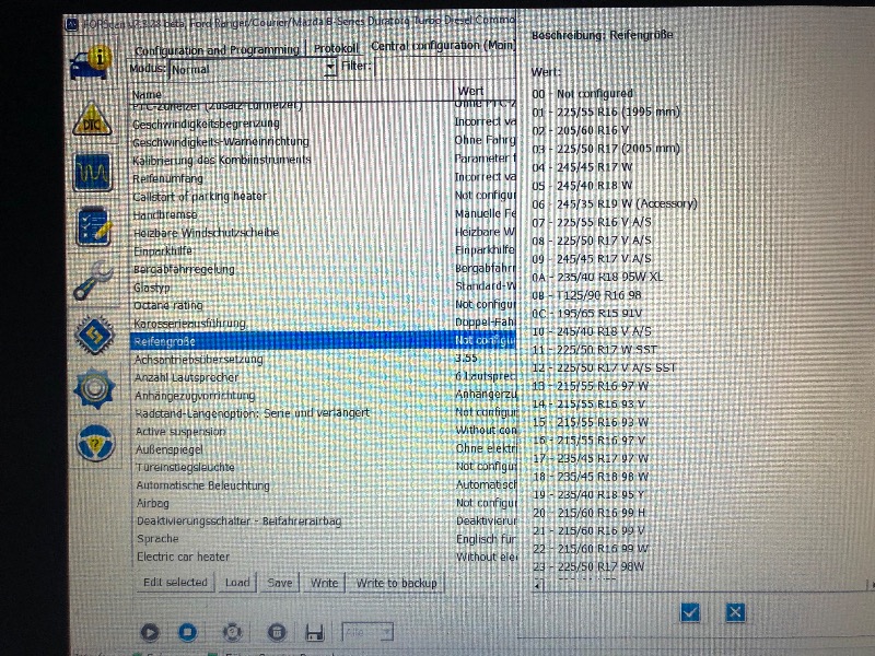

Anderes Thema, - hat von Euch mal einer am Modell zwischen 2012 und 2014 die Reifengröße auf 285/70 geändert?
Wenn ja wie?
Die normale Zeile im BdyCM ist nicht vorhanden.
(726-12-01)
In der Auswahl der Reifen sind nichtmal die originalen Größen 255 und 265 aufgelistet.
Vielleicht hat ja einer ne Idee... :ka:

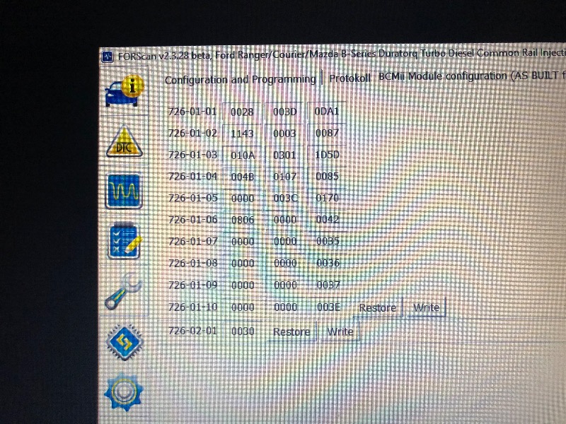

habe heute mal wegen des Einbaus einer neuen Batt. (Varta Silver Dynamic E38, 74 Ah) das BMS zurückgesetzt.
Eine Einstellmöglichkeitbezüglich des BMS im BdyCM Modul (nicht AS Built Format) war jedoch nicht vorhanden.
Es war keine Option "Dual Battery Mode" vorhanden.
Kann es sein, dass im 2014er 2,2l vFL, FORScan-Profil (2011 MY), diese Einstellung nicht vorhanden ist?
Kann man das BMS beim 2014er auch komplett abschalten oder anders einstellen?
