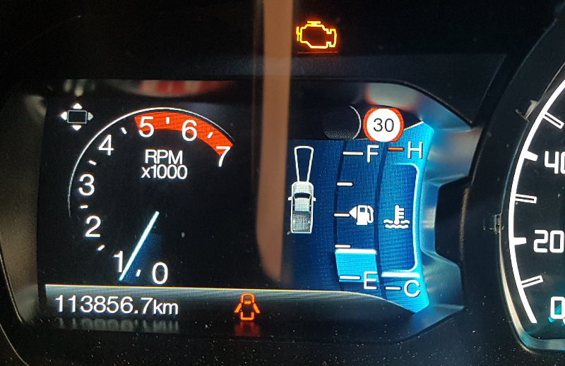

Ori 265/60/18
Akt. 265/75/16
Der Abrollumfang hat gemäß Tacho-Veränderung um 4,5% zugenommen.
Deshalb:
Circumference
Ori 2356
Akt. 2462
Voreilung wieder korrekt, dafür 2 Probleme:
1) P1635:00-AF ("Reifen/Achse außerhalb gültigem Bereich")
2) Motorkontrollleuchte brennt
Der Fehler verschwindet auch nach Anlernen des Getriebes nicht.
Richard

Range-Rider antwortete auf Forscan - Kodierung Steuergeräte - Freischaltung
Bitte alles auf Original zurückstellen, Fehlercodes löschen, bis Du auch keine Leuchte mehr aktiv hast.
Das zuständige Modul in dem Du geschrieben hast bitte einmal zurücksetzen (Reset)
Dann im BCM (BdyCM) in der Zeile 726-12-01 folgendes eintragen:
xxxx-098A-xxxx
Die mit „x“ gekennzeichneten Stellen bleiben unverändert.
Das ist der korrekte Code für 265/75R16
lg,
Sonny

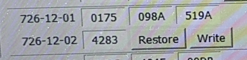

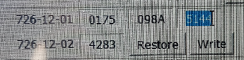

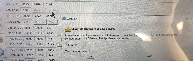

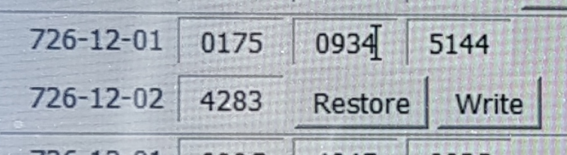

So,
habe jetzt mal den Abrollumfang geändert.
Leider mit Getriebe-Störung:
1) original 0175 0934 5144 (nicht 0175 0933 5144)
2) geändert in 0175 098A 5144
3) Warnung Prüfsummenfehler
4) Forescan macht daraus nach dem "write": 0175 098A 519A
5) Ergebnis: Getriebestörung
Was mach ich falsch?
Bin für jeden Tipp dankbar!
Richard

- Range-Rider
- Beiträge: 2551
- Dank erhalten: 463
30 Mai 2020 22:46 #609
von Range-Rider
Bitte alles lassen wie es ist.
Laptop mit WLAN bereitstellen
Team-Viewer laden und installieren
Verbindung zum Auto herstellen
Ich würde mich gerne mal aufschalten.
Handy Nummer kommt per PN.
Meldest Dich einfach mal...
