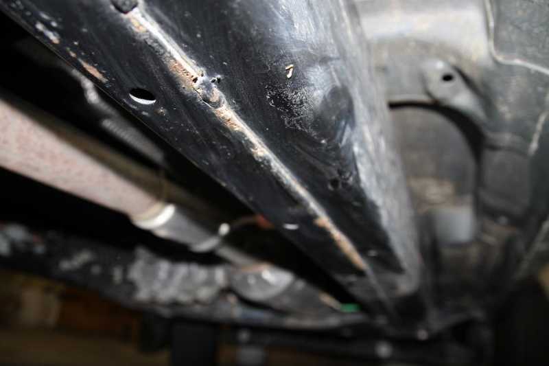

Die Bilder von Ralph von Seite eins kenne ich zu genüge vom L200 KA0T der rostet an den selben stellen was aber halb so wild ist das ist nur Flugrost und lässt sich leicht entfernen.
Ich hab den Ranger am Rahmen gleich "leicht" konserviert um zu sehen wo später die Schwachstellen sind um ordentlich zu konservieren das Gehäuse gleich das volle Programm mit Hohlraumversiegelung das sollte etwas länger halten.

Da ich mir 2 XLT gekauft habe, habe ich nun auch 2 x das gleiche Problem.
Gestern beide Autos zu Ford gebracht.
ALLE Schweißnähte am Rahmen usw. sind korrodiert, die Heckstoßstangen sehen genauso aus, wie auf den Bildern am Anfang des Threads.
Der FFH sagte mir, nach de3m sie alles akribisch dokumentiert hatten, das sogar die Ladefläche abgebaut würde, um von oben heran zu kommen.
Die Autos sind beide Bj. 01 / 2013...
Mal schauen, wie es nach der Behandlung aussieht.
Von "Selber" machen würde ich bei Neuwagen mit Garantie unbedingt abraten, da sich der Händler ggfl. Damit herausredet, das es zu Rost wg. der eigenkonservierung gekommen ist.
( Wassereinschlüsse durch Risse in der UB-Beschichtung etc.)
Gruß; Mehli

Hallo Mehli,
das ist ja schon Karies und kein Rost mehr. Habe gestern mal bei meinem nachgeschaut und konnte an den Schweißnähten am Rahmen nix feststellen und das obwohl ich keine Versieglung vorgenommen habe und mein Ranger täglich nur Wasser und Dreck sieht.
Scheinbar haben die sich in Afrika bei den ersten Modellen (bestellt Oktober 2011, geliefert April 2012) wirklich noch mehr Mühe gegeben.
Grüße Mark

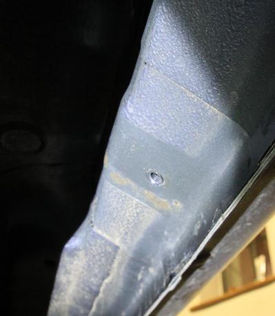

24 Aug 2013 19:12 #37 von JN75
JN75 antwortete auf Ranger rostet wie kein anderer!
Meiner 2013er Modell hatte diese Roststellen auch direkt ab Lieferung inkl. saumäßigen Schweißnähten am Rahmen. Hab aber selber Hand angelegt.
Erst schwarze Rostschutzfarbe, dann Wachs bzw. fluid Film.
Dachte das sei üblich beim Ranger.
denke jetzt habe ich ersteinmal Ruhe.
Auch das Ersatzrad hatte leichte Roststellen sowie die Nähte der Hinterachse!!

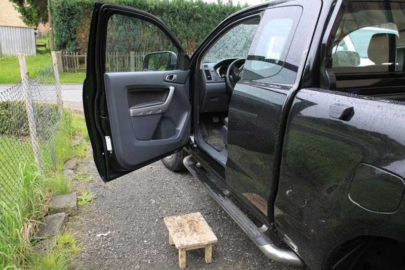

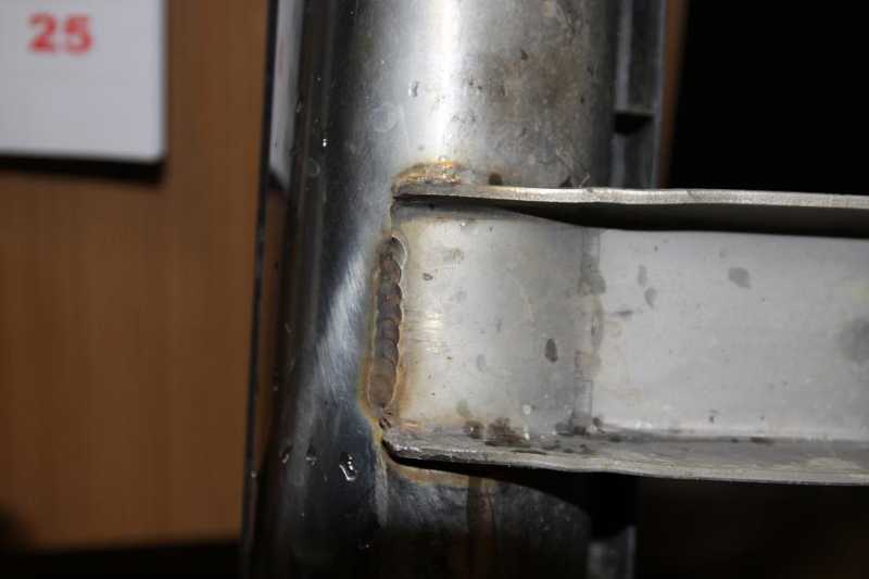

Was auch noch ganz "lustig" ist: Die Einstiegsrohre sind aus verchromten Tompretenblech und die Halterungen aus Edelstahl.. :lachkrampf: :lachkrampf: Komntaktkorrosion lässt grüßen ! Ich denk mal, nach 2 -3 Jahren sind die Stellen, wo die Teile an der Karosse montiert sind, komplett durchgefault.. :cool_schild na ich bin mal gespannt, wie`s weitergeht..

25 Aug 2013 13:04 #39 von U Corsu
U Corsu antwortete auf Ranger rostet wie kein anderer!
ua. deswegen schraubt man die Dinger zügig ab...
So einen Stuß die Dinger an den Schweller zu schrauben, wenn man aufsitzt verbiegt es einem gleich mal lustig teure Sachen.
Stephan
26 Aug 2013 23:23 #40 von m.mehlhose
m.mehlhose antwortete auf Ranger rostet wie kein anderer!
Klar, ist das absolut hohl, aber wenn man ( wie meine Kleene ) n stockmaß von 1,55m
hat reicht das Rohr eben auch noch nicht... :lachkrampf:
