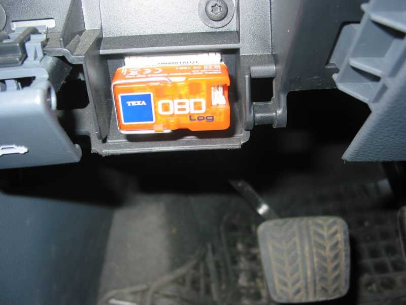

21 Mär 2016 22:00 #208 von Hallimasch
habe mich mal für dieses Gerät interessiert und dann sogar mal auf ebay eines preiswert ersteigert.
www.obd-2.de/sh...d-log
Das Gerätchen bleibt 2 - 3 Wochen ( max. 90 h ) auf dem OBDII-Stecker und speichert jeden Fehler ab.
Mehr kann ich im Moment nicht sagen, ist erst eine Woche drauf.
Im Moment gibt es keine zu kaufen ... irgendwie sollen Probleme mit Windows 7 oder 8 vorhanden sein. Bei mir funktioniert es unter XP sowie Win7.
Probleme treten nur mein Auslesen am Compi auf ... im Auto funkelt das Teil.
