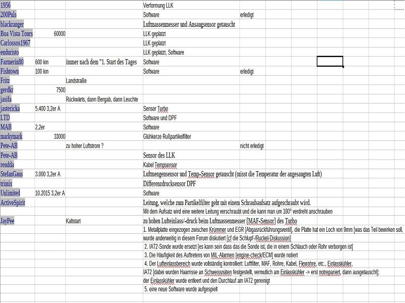

Und ja, ich habe mir heute Abend die Mühe gemacht und habe diesen ganzen Fred durchgelesen und habe alle Infos in einer Tabelle zusammen getragen.
Bin allerdings noch nicht ganz sicher wie ich die Liste hier zugänglich mache.
Hier wurde von 70 defekten Rangern gesprochen.
Bullshit ! Es sind hier 23 erwähnt !
Und genau das ist das was ich gemeint habe.
Das hilft nicht weiter.
So jetzt brummt mir der Schädel und ich verabschiede mich in die Nacht.

Dazu müsste ich das erst einmal in ein lesbares Format kriegen.
Was für ein durcheinander
Wenn noch Änderungen gewünscht sind, gerne her damit.
Ausserdem könnten noch weitere Infos zum Bj, Motor, Getriebe, km-Stände nicht schaden.

Thorvald das hast du schön zusammengefasst.
Ich habe mir erhofft einen bestimmten Fehler auf eine bestimmte Serie eingrenzen zu können.
Die Fehler mit geplatzten LLK's findet man bei allen aufgeladenen Fahrzeugen sämtlicher Hersteller.
Auch die Fehler mit kurzfristiger Unterspannung findet man sicher auch bei vielen Fahrzeugen.
Aber um mehr Licht in Dunkel zu bringen sind jetzt die Betroffenen gefragt.
Wie gesagt es fehlen noch viele Fakten und natürlich auch die Info .... Was war es jetzt und ist der Fehler wirklich weg ?
