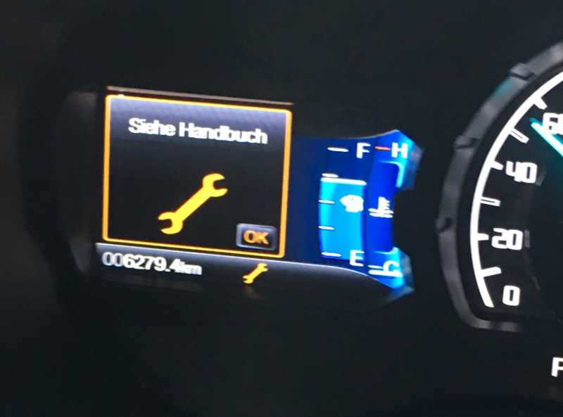

Gestern wurde bei mir noch der Drucksensor in der Ansaugbrücke getauscht...
Aber auf meinen Ranger ist ja Verlass!!!
Hat heute Morgen mal gleich gezeigt, dass wir nicht so einfach davon kommen:
Der Fehler kommt jetzt auch immer kürzeren Abständen!!!
Ich hoffe wirklich, dass mich die Karre nicht im Urlaub im Stich lässt!!!
Vorm Urlaub passiert jetzt in der Sache nix mehr...
Morgen bekomme ich einen Anruf vom Ford Kundenzentrum. Die wollen auch nochmal mit der Werkstatt sprechen...
Meinen Verkäufer habe ich auch kontaktiert...
Er soll mir mal die Konditionen für die Rücknahme/Wandlung geben
1-2 Versuche will ich Ford zwar gerne noch geben, doch ich habe kein gutes Gefühl

Hallo Cip,
wurde bei der Sensor des Ladeluftkühlers schon überprüft?
Denn bei mir DER das Sorgenkind, da bei verschiedenen Ranger sich
dort Feuchtigkeit absetzen kann.
Dieser wurde bei mir gewechselt gegen ein anderes Modell und der Mechaniker dort
hat noch was selber gebastelt dass die Feuchtigkeit diesem Sensor nicht beschàdigen kann.
Seitdem ist jetzt ungf. 1 Monat Ruhe, hoffe einmal dass dies so bleibt.
PS: glaube du hast dort auch keinen guten FFH , weil was der gemacht sowas habe ich noch nie gehört. Such dir einen anstàndigen FFH auch wenn du weiter fahren musst. Muss auch so meine 30 km dahin fahren.

Cip antwortete auf Knappe 600 km runter u. "Fehler im Antriebsstrang"
Tja, ich denke auch, dass ich grade viel Geduld habe...
Dabei ist Geduld grade nicht meine Stärke!!!
Ich habe mich aber wirklich sehr auf das Fahrzeug gefreut und eigentlich liebe ich es innerlich auch immer noch. Zudem habe ich sehr viel Arbeit in die Konservierung gesteckt. Absolut penibel alle Außenflächen und Hohlräume am Unterboden, Radkästen etc versiegelt, Trommeln lackiert, Scheiben getönt und mehr...
Ich möchte das ungern nochmal machen mal abgesehen vom finanziellen Aufwand!!!
Zudem ist der Ranger inzwischen auch teurer geworden, wodurch mich der Wandel nochmal zusätzliches Geld kostet.
Nichts desto trotz habe ich heute meinen Händler gebeten mir mal ne Zahl zu nennen was mich der Wandel bei Bestellung des gleichen Fahrzeuges kosten würde...
Ich persönlich glaube allerdings nicht mehr an einen defekt irgend eines Teiles...
Der Fehler lässt sich nicht reproduzieren taucht wenn, dann aber immer unter genau dengleichen Betriebsbedingungen auf:
Motor Kalt (mindestens die eine Nacht gestanden)
Außentemperatur 15-17 Grad
auf den ersten 300m bevor der Wandler richtiggreift, also die Leistung noch im Wandler verpufft (2000-2200 Umdrehungen)
nur zu Hause und dann auch nur, wenn ich die Straße vor meiner Haustür hoch fahre
Wenn das mal nicht so ein blödes Software Ding ist, dass genau unter diesen Bedingungen da ein Wert ist, dass er die Fehlermeldung generiert.
nichts desto trotz, es ist ein Fehler da und Ford soll endlich aus dem Arsch kommen!!!
Danke Wilfried...
Grade meine Werkstatt angerufen und die Info von Jastericka zum Sensor im Ladeluftkühler weiter gegeben.
Man war offensichtlich sehr an der Info interessiert und will sich das morgen näher an deren Zeichnungen angucken.
Bevor es an den Turbo geht gerne alle kleineren Möglichkeiten ausschließen.
Des weiteren habe ich grade von ihm die Zusage bekommen, dass der provisorische Kabelbaum nach meinen Wünschen bzw Vorstellungen auf Kosten der Werkstatt zurück gerüstet wird.
Ich bin gespannt!!!
Auf jeden Fall eine erfreuliche Nachricht die wie 5W30 runter ging
Ich bin gespannt!!!
