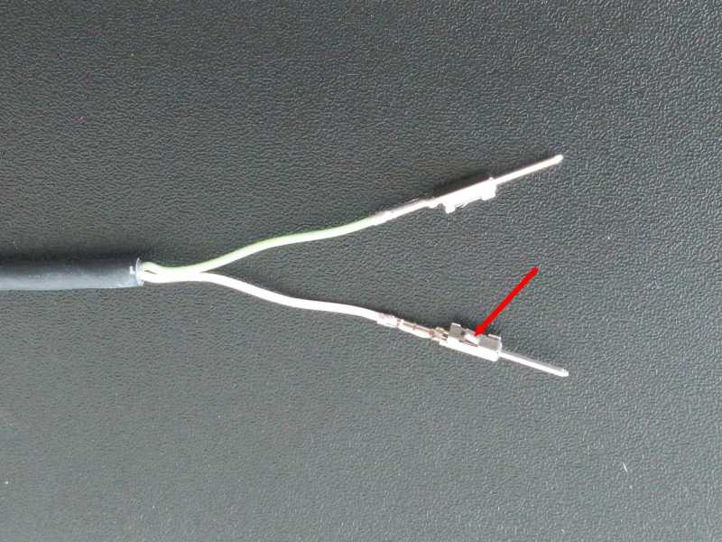

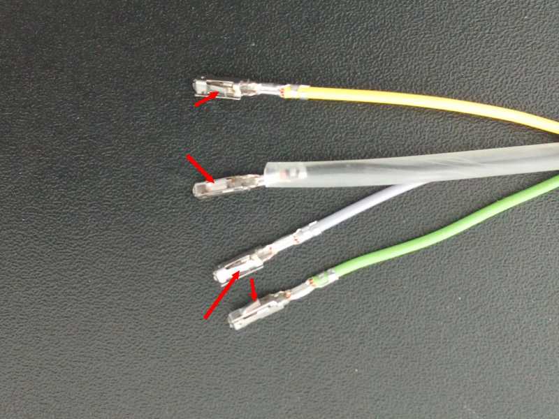

06 Jul 2016 16:26 - 08 Jul 2016 16:22 #350 von Hallimasch
Hier seht Ihr mal die Pins ... sind aber von VW.
Alles klein und fein und mehr oder weniger nur einmal zum Stecken geeignet.
Die Nase ( roter Pfeil ) muss dann von außen reingedrückt werden, damit der Pin gezogen werden kann. Anschließend die Nase vorsichtig wieder rausziehen ohne den ganzen Kontakt zu verformen .... scheiss Arbeit.
Gruß Andreas
