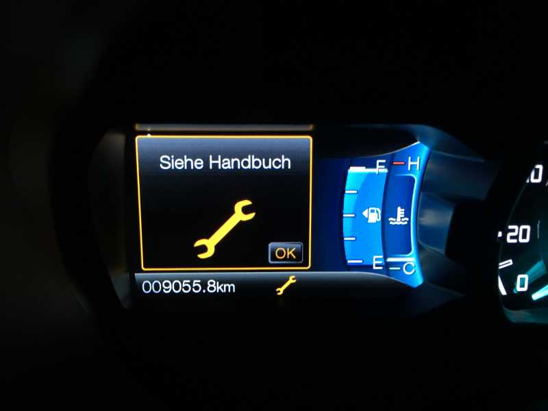

Es wäre ja zu schön gewesen...
Wieder zu Hause...
Wieder 16 Grad Außentemperatur
Der Ladelufttemperatursensor war es also auch nicht...
Der Fehler tritt nur bei kaltem Motor auf...
Nur bei 16 Grad Außentemperatur (+/- 1 Grad vielleicht)
Nur wenn ich bei mir die Straße HOCH fahre und der Wandler anfangs (kalt) noch stark schlupft.
Drehzahl dann ca 2200 Umdrehungen > der Wagen kommt aber nicht aus dem Arsch. Der Motor hat Anfangs also noch keine "Last", da die Kraft noch im Wandler verpufft...
Mich würde mal interessieren, ob ein identisches anderes Fahrzeug nicht sogar den gleichen Fehler anzeigen würde...
Es also gar kein wirklicher Defekt eines Bauteils ist, sondern ein Software Problem...
Wieder zu Hause...
