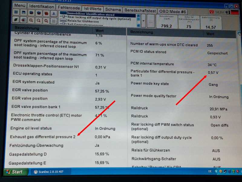

habe heute auf der Autobahn mal einen Blick auf einige OBD-Daten geworfen.
Der eine Wert bleibt immer auf "0" stehen, der andere pendelt bei ca. 0,8 V bis o,9 V bei ca. 2100 1/Min, 6G, 110 km/h, und wenn ich dann auf 140 km/h beschleunige geht er kurz bis 1,3 und fällt dann wieder auf ca. 1,05 ab.
Gruß Andreas
