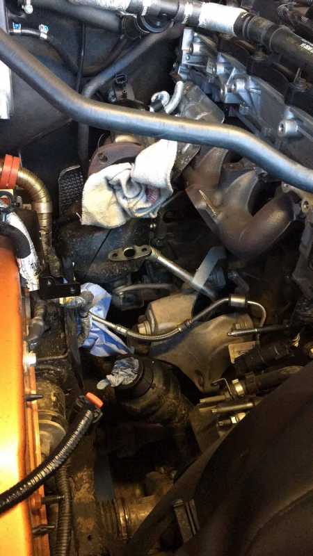

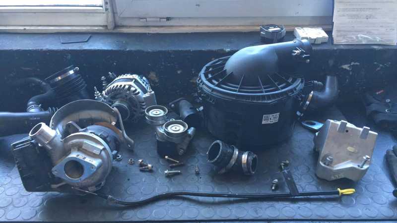

Meiner ist seit Dienstag in der Werkstatt...
Die Provisorische Steuerleutung für den Turbo wird zurück gerüstet und der Turbo wird getauscht...
War das ein Akt in Deutschland Temperaturfeste Kabel bis 125 Grad zu bekommen!!!
Ich bin gespannt was nun wird, aktuell gibt sich der FFH augenscheinlich zumindest ziemlich Mühe.
