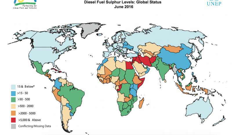

Skyrat antwortete auf Knappe 600 km runter u. "Fehler im Antriebsstrang"
Da hab ich wohl was überlesen, dachte das Problem wäre mit dem Tausch des Turbos vom Tisch gewesen
Allerdings dachte ich das die Ölgeschichte nun auch der letzte verstanden hat...
Ford hat bestätigt das alle Dokumentationen richtig sind, egal ob Betriebsanleitung als Handbuch, online oder das Werkstattbuch vom Freundlichen.
Und "ja" Ford hat recht das du das 913er fahren darfst, nein, sogar das du das 913er fahren musst in Ländern mit einem Schwefelgehalt von über 350ppm - Also in ganz Europa mit Ausnahme von Bosnien "gar nirgends".
In Ländern mit einem Schwefelgehalt von unter 50ppm - also ganz Europa, da gehört auch Deutschland und Korsika dazu - musst du laut Ford das 950er fahren und nix anderes.
Hier dazu auch mal die aktuelle Tabelle:
Hier dazu auch mal eine Begründung (Quelle ARAL ):
Als „schwefelfrei“ gelten Kraftstoffe mit max. 10ppm Schwefel. Deutschland hatte in einer Vorreiterrolle bereits 2003 schwefelfreien Diesels eingeführt und dies durch eine höhere Besteuerung von Dieselkraftstoff deren Schwefelgehalt über 0,001 Gew. % lag, flächendeckend und ausnahmslos umgesetzt. Seit 2008 ist Dieselkraftstoff in der EU schwefelfrei.
Schwefel hat aber auch eine positive Eigenschaft: das Schmierverhalten. Schwefelfreie Dieselkraftstoffe müssen durch besondere Additive (Lubrifier) so verbessert werden, dass die empfindlichen, kraftstoffgeschmierten Bauteile in den Einspritzanlagen moderner Dieselmotoren (Elektro-Kraftstoffpumpen, Hochdruckpumpen oder Pumpe-Düse-Einheiten, Injektoren) leicht und reibungsfrei arbeiten können.

Sky, erstmal danke für die Karte, schön die Kraftstoffqualität mal so überblicken zu können. Und in der Sache hast du auch Recht mit dem 950a was da laut Schriftlage von Ford in die neuen Ranger reingehört... Aber das 913d war im alten Ranger trotz schon damals (und lange davor) schwefelarmen Krafstoffs gut genug zur Motorschmierung und bleibt es weiterhin.
Vielleicht erinnerst du dich an mein Zitat von der Castrol Homepage dazu im Ölwechsel Thread. Da schreibt Castrol nämlich zum neuen 0W30 nach 950a, das sei speziell für Euro 6(!) und "nicht rückwärtskompatibel"(!!!).
Es ist m. E. in Betracht zu ziehen, dass die Fordliteratur in Erwartung der Einführung des Euro 6 Updates entsprechend verfasst wurde und unsere Facelift, aber noch Euro 5 eingestuften Ranger einen Sonderfall darstellen, so sehe ich das.
Zumindest ist aber sicher nicht zu befürchten, dass in unseren Autos die Verwendung des 913d Öls zum Zusammenbrechen der Schmierung an Einspritzkomponenten führt.
