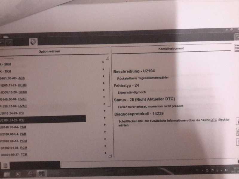

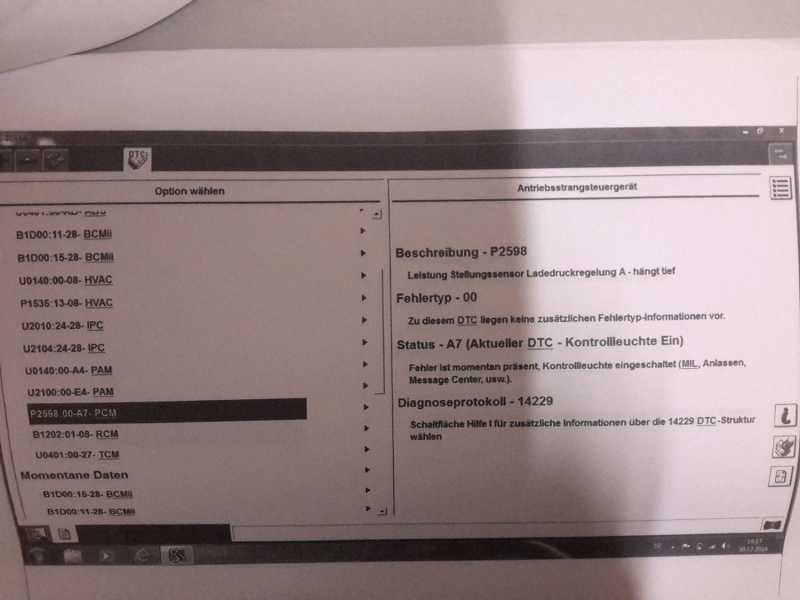

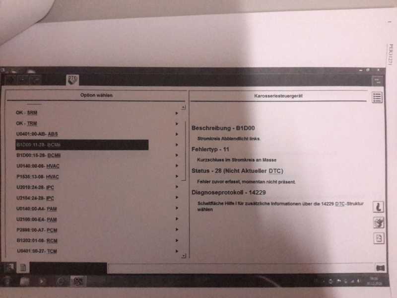

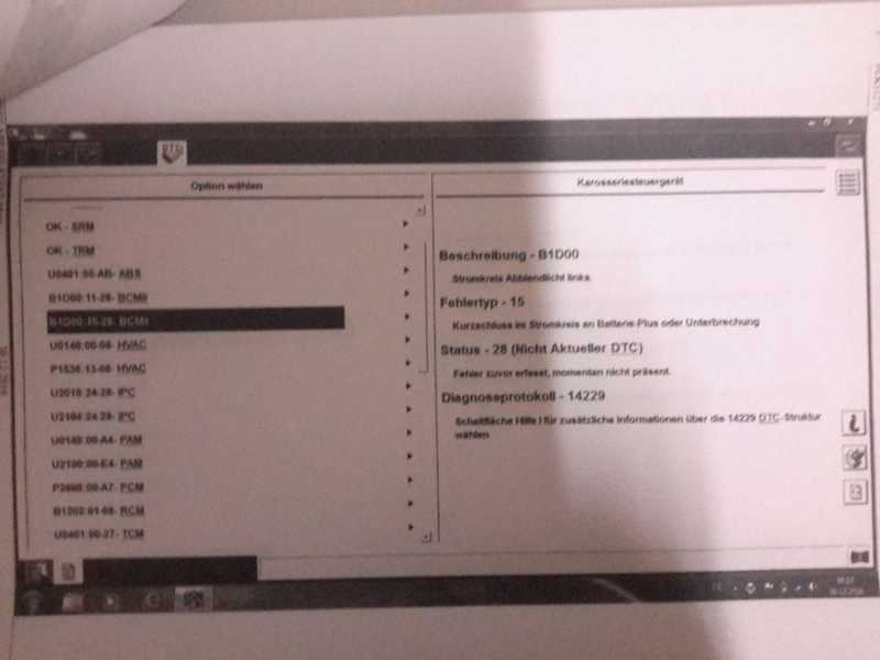

09 Jan 2017 14:58 - 09 Jan 2017 14:59 #499
von Arbeitstier
Arbeitstier antwortete auf Knappe 600 km runter u. "Fehler im Antriebsstrang"
erst mal vielen Dank für eure Antworten.
Schön das man hier auch als "Neuling" geholfen bekommt.
Ist nicht selbstverständlich =)
Beigefügt habe ich euch die Fehlercodes des Ranger's.
Könnt Ihr da mehr mit anfangen als ich ?
Laut FFH soll der neue Turbo noch diese Woche kommen. War keiner verfügbar, da haben se angeblich einen von der Produktion weggenommen. Keine Ahnung, muss ja glauben was man mir sagt =)

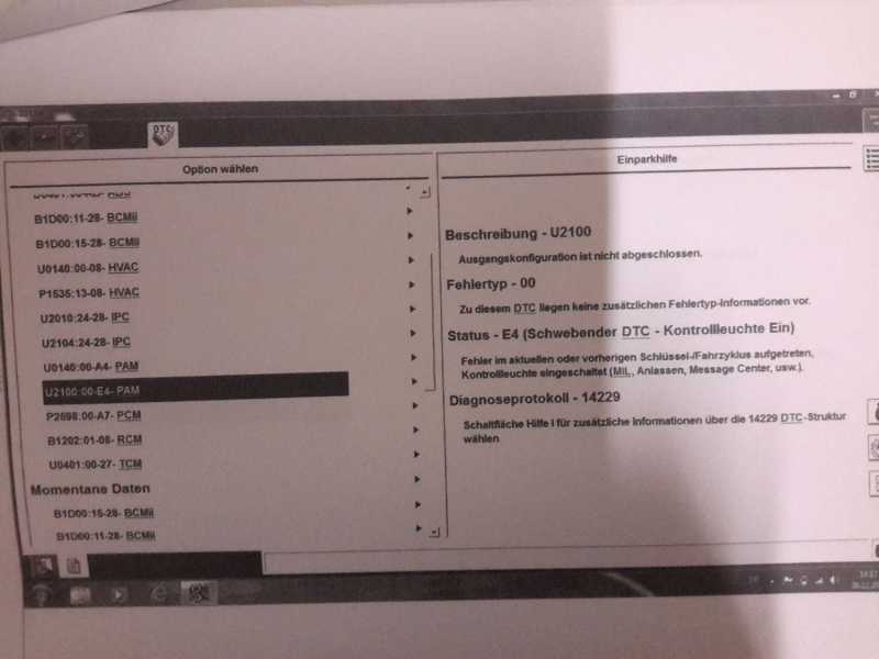

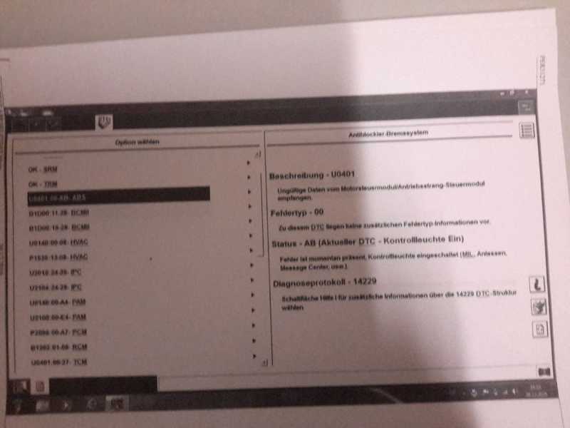

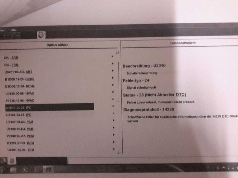

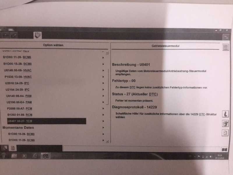

09 Jan 2017 15:01 #500
von Arbeitstier
Teil 2 der Fehlercodes
