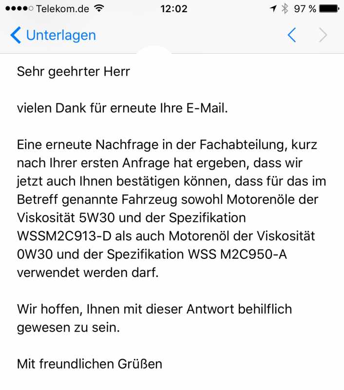

Moin Cip.... und alle anderen.
Im Thema AGR hast du dir ja die Beiträge von den Turbospezialisten durchgelesen, worin ja auch stand wie z.B.
Verwendung des richtigen Motoröls...
Wie wir ja wissen haben die Facelift andere Turbolader wie der preFL, und wir wissen inzwischen auch das alle FL Modelle ausnahmslos Castrol wss-m2c950-a benötigen.
Das wiederum führt mich zu deinen Beiträgen, demnach hast du bei 3000km einen Ölwechsel mit dem 913er Öl gemacht - bei ca. 3900km dann den Turboschaden. Du fährst immer noch das selbe Öl und nun wieder der Turbo...
Nicht dass das nun wieder in einer sinnlosen Diskussion über AGR oder Motoröl ausartet, aber mal ein kleiner Denkanstoss.

Ganz ehrlich hatte ich den Gedanken auch schon, doch der Turbo wurde ja nur auf Verdacht getauscht. Davon, dass er defekt war, war keine Rede...
Zudem hier die Antwort auf meine zweite Anfrage beim Ford Kundendienst:
Ford hat mir 2x bestätigt, dass ich das 913D fahren kann...
