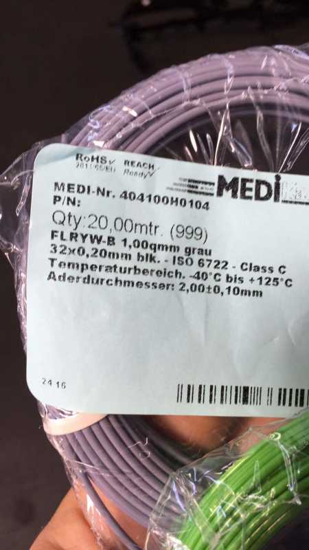

25 Aug 2016 11:44 #413 von Cip
Normale Fahrzeugkabel bzw Litzen haben eine Temperaturfestigkeit von 105 Grad.
Wenn man unter FLY oder FLRY googelt, dann findet man diese auch problemlos.
Egsl ob Einzellitzen oder komplette Kabelbäume, egal für welches Fahrzeug...
Die Litzen für die Turbo Steuerung müssen allerdings FLYW (125 Grad) Litzen sein!
Versucht die mal zu bekommen!!!
Kein Großhändler hat die als Meterware! Vorrätig auch in großen Rollen...Fehlanzeige!!!
Ford: Fehlanzeige!!! Richtig > selbst bei Ford gibt es die nicht "einzeln"!!! Nur in Verbindung mit dem kompletten Motorkabelbaum!!!
Würth: Fehlanzeige!!!
Ich habe mich nen ganzen Tag ans Tel gehängt und Großhändler angerufen und mir dort jeweils Empfehlungen für weitere Häbdler geben lassen. Nachmittags bin ich dann bei Medikabel pfündig geworden...
Die hatten zwar kein 0,75 FLYW aber dafür 1,0 FLYRW. Die Litzen haben einen dickeren Draht aber dünneren Mantel. Sind daher genauso dick wie die 0,75er mit normalen Mantel und passen daher auch in die Stecker...

Parallel am Donnerstag kamen dann auch die Kabel, die bis 125 Grad Temperaturfest sein sollten.
Eine innere Stimme sagte mir, fahr mal hin und guck nach...
Gute Entscheidung!!!
Medikabel hatte nämlich nur normale FLYR Kabel verschickt!!! :rote_karte:
Gleich da angerufen, damit die richtigen Kabel kommen...
Montag kam dann die neue Ware :freuen:

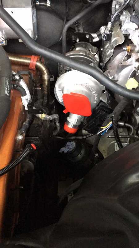

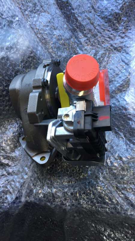

Hier die richtigen Kabel:
...und hier der richtige Honeywell (bereits eingebaut)

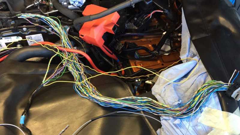

Seit gestern ist der Techniker nun auch damit beschäftigt das zerschnittene Turbokabel zu erneuern.
Die Pinne in den Steckern des Motorsteuergerätes bekommt man leider wirklich nicht :(

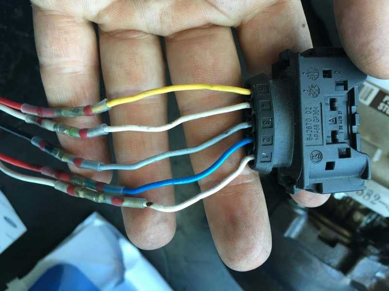

So muss da tatsächlich mit Lötverbindern gearbeitet werden.
Von dort wurden aber nun neue Kabel in den originalen Kabelbaum verlegt und die Lötverbinder am Turbo fallen weg. Das war mir besonders wichtig, da hier hihe Temperaturen herschen für welche die Lötverbinder nicht ausgelegt sind!
Hier das zerschnittene Kabel mit den Lötverbindern:

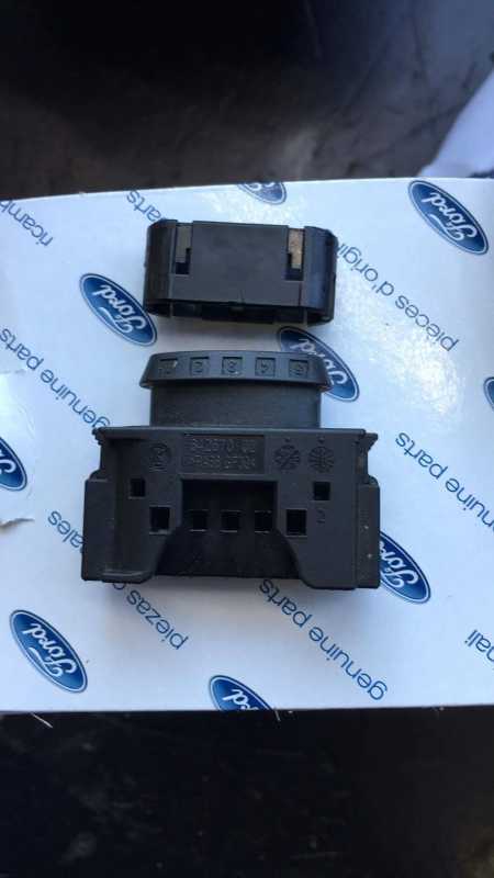

Auf die neuen Kabelenden werden Pins gekrimpt (für den Turbostecker gibt es die einzeln) und dann in einen neuen Stecker eingepinnt.
Am Motorsteuergerät herschen keine hohen Temperaturen und auch keine mechanische Beanspruchung, so das ich da mit Lötverbindern leben kann. Dennoch bat ich darum über die Lötverbinder noch zusätzlich einen Schrumpfschlauch zu ziehen. Schützt zusätzlich vor Wasser und Belastung...
Wie man hier sieht wurde mein Wunsch auch berücksichtigt :daumen:

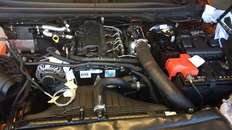

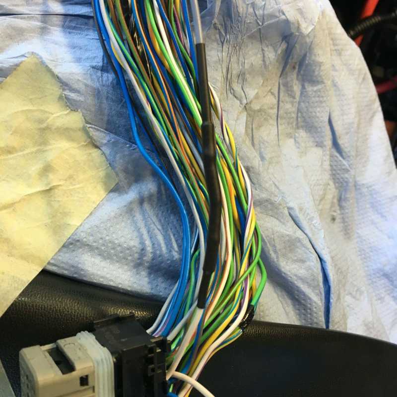

Hier mal der ganze aufgedröselte Kabelbaum:
...und Stand heute zum Feierabend:
Kabelbaum ist soweit fertig, fehlt nur noch der Stecker...
Motorsteuergerät, Batterie, und Lima sind auch wieder montiert...
Der Techniker hat mir versprochen, dass er den Turbo vor Montage, wie von mir gewünscht, mit Öl gefüllt hat und will auch wunsgemäß den Stecker zu den Einspritzdüsen abziehen und 2x 15-20 Sekunden den Anlasser drehen lassen. So startet der Ranger nicht, pumpt aber schon mal Öl durch den Turbo...
Fast 2 komplette Arbeitstage hat der Techniker nun für die Instandsetzung des Kabels gebraucht!!!...und der Servicemeister gestand mir heute ein: "War ganz ehrlich doch ne scheiss Idee das Kabel so zu zerschneiden!!!"
