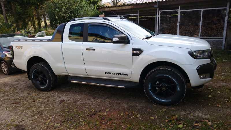

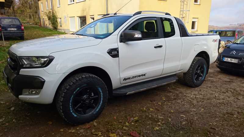

14 Nov 2017 20:54 #228 von Moyaru
So Cip alles durch bekommen 265 75 16 CWE Borbet.
Schaut echt gut aus, kann man lassen.
  • manfredsen
  • manfredsens Avatar
  • Ranger 2016 2,2l Aut.
14 Nov 2017 20:57 #229 von manfredsen
manfredsen antwortete auf Maximale Reifengröße OHNE Höherlegung
Sieht super aus!
Die Kombi aus weiß & schwarz gefällt mir zunehmend besser. Könnte ich mir beim nächsten mal auch vorstellen.
