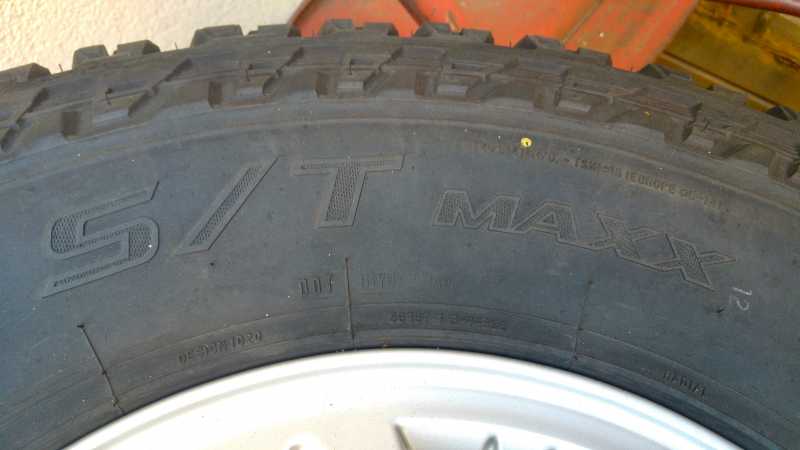

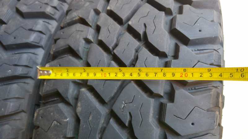

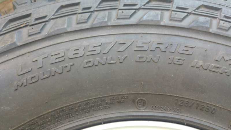

Es gab hier mal die Frage nach der Aufstandsfläche von Reifen und da habe ich bei mir mal nachgemessen.
Mein Cooper S/T maxx hat bei der Größe 285/75 R16 auf einer 7,5 Zoll Felge eine Aufstandsfläche von 24,5 cm.

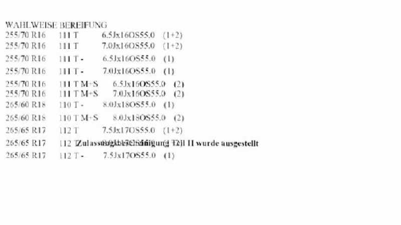

anbei Auszug aus der Bescheinigung welche Reifen und Felgen zulässig sind.
Qualität ist nicht besonderes, Orginal ist schon nicht gut.
