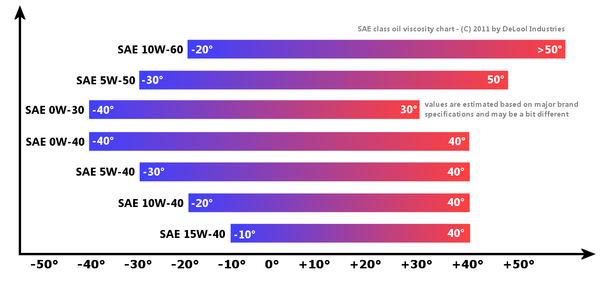

Wenn man sich mal die Fakten anschaut:
Das 0W-30 ist von -40°C bis 30°C ausgelegt und das 5W-30 von -35°C bis 30°C; wo außer in Sibirien wird es so kalt? Im Umkehrschluss ist das Öl im Sommer eigentlich viel zu dünn, wird ja häufiger mal über 30°C ( außer vielleicht diesen Sommer ).
Normalerweise bräuchten wir für unseren Breitengrad ein ganz anderes Öl, welches kalte Winter und heiße Sommer abkann. Z.B. 0W-40 oder 5W-40.

Henk schrieb: Wenn man sich mal die Fakten anschaut:
die "30" ist eine festgelegte kennzahl die eine mindestviskosität bei der bezugstemp von 100 grad beschreibt und keine angabe dass es bis 30 grad aussentemp geeignet ist.

Das ist richtig... In den Handbüchern ist aber immer eine Tabelle angegeben welche sowohl in die Minus- wie auch in die Plusgrade Außentemperatur geht. Sollte es dem Laien einfacher machen wie die Angabe der Fliesfähigkeit, aber wie man sieht hat es in Deutschland mal ne Woche mit über 30°C und schon bekommen die Leute Angst...
Richtigerweise sieht eine Tabelle so aus:
Tiefsttemperatur und Fliesfähigkeit bei 100°C. Wobei die 100°C nur eine Bezugstemperatur sind und nichts damit zu tun haben wieviel Temp das Öl aushalten kann.
