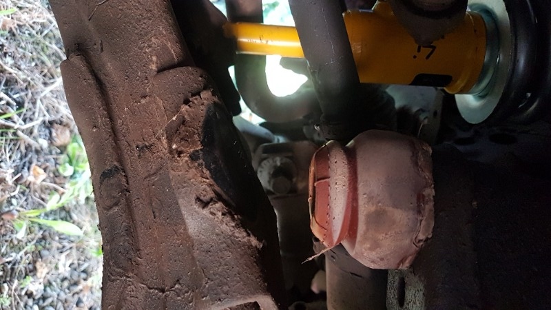

Ich bin mit der Eibach/Profender Kombination zufrieden, insbesondere wegen der große Federwege vorn ohne das ständige Anschlagen in den bump stop (siehe Bild)!
Der Verbrauch meines Rangers sinkt mit steigendem Luftdruck, was durch die Verringerung des Rollwiderstands auch leicht erklärbar ist. Der Komfort lässt ab 2,4bar oder mehr aber stark nach. Hinzu kommt ein wirklich kritisches Nässeverhalten der KO2 bei regennasser Strasse. Das kann ja manchmal ganz witzig sein, aber es wird oft genug schlicht gefährlich.
Ich bin jetzt testhalber 2.2 vo und 2.3 hi gefahren. Auf der Strasse angenehm, gestern im Gelände schon beeindruckend.
Gruß!
Richard

Das ist also ein Bumpstop?
Wieder was gelernt.
