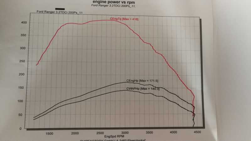

Da es keine Sammelklage wie in manchen andern Ländern gibt, so muss jeder einzelne zusehen sein Recht durchzusetzen, was bei mir war kann ich nicht auf andere schließen.
Zur Messung sei nur gesagt das diese ohnehin alle die im gewerblichen Sinne, und im Sinne der Fahrzeugüberprüfung der Länder ALLE geeicht sind und daher die Messungen Alle vor Gericht Stand halten.
Zum geschulten Personal wie der Wagen aufgespannt wird und deren Vorschriften will ich hier garnicht weiter diskutieren.
Wenn du auch einen Euro 6 Motor hast dann bist du auch betroffen, auch wenn du die 200 PS spürst, es gibt derzeit kein 3.2 mit 200 PS im 2H.
Riskiere 100 Euro und fahre am Prüfstand, dann Siehst du was dein Gefühl dir gesagt hat.
Keiner hier möchte einen Rennwagen aus ihm machen, jeder wusste es soll ein Lkw sein und kein Pkw SUV oder ähnliches Premium Zeugs, aber es geht hier ums Prinzip.

woher hast du das mit dem euro 6 ? euro 6 bedeutet adblue einspritzung ins abgas zur nox reduzierung, das findet nach dem verbrennungsprozess im motor statt und sollte null einfluss auf die motorleistung haben . ist das nur eine vermutung ?
m.w. darf die leistung max 5% nach unten streuen - der 3.2 muss also mind 190 ps an der kupplung haben sonst ist es nen mangel .

Für die Fahrzeugtypgenehmigung nach der Richtlinie 2007/46/EG wird die Motorleistung nach der Regelung UN ECE-R85 gemessen.
Hier wird der Motor ohne Getriebe/Wandler etc. Gemessen.
Das Messergebnis darf max. 5% von der Herstellerangabe abweichen.
Ich bezweifele, dass die meisten Rollenprüfstände alle Korrekturfaktoren richtig mit einbeziehen.
Bei einer Klage, werden die Anwälte von Ford, Dir diese Messungen zerreißen.
Die werden Dich auffordern, deinen Motor auf einen richtigen Motorenprüfstand zu testen. Da Du der Kläger bist, musst Du in Vorleistung gehen...
Viel Spaß, wird Dich einen Haufen Geld kosten...
Die Leistungsmessung zur Typprüfung wurde mit EU6 Motoren gemacht. Somit hat EU6 keinen Einfluss auf die Leistung.
Ich denke mal, 95% der 3,2L Ranger Fahrer sind mit der Leistung zufrieden.
Ich komme selber vom Rennsport (jahrelang Bergrennen gefahren). Da zählt jedes PS. Aber beim PU? Es ist und wird auch nie ein Rennwagen sein.
Solange es kein Tuning mit Typgenehmigung (inkl. Abgas etc.) würde ich die Finger davon lassen. Außerdem pfuschen hier eh die meisten Tuner.
Es wird der Ladedruck erhöht und paar Parameter angepasst. Das ganze dann auf dem Rollenprüfstand gemessen.... Pfusch!
Namhafte Tuner wie MTM, Brabus etc. Optimieren die Kennfelder nicht nur auf dem Rollenprüfstand, sondern im Realbetrieb. Nur hier kann man alles richtig einstellen.

In meiner Nähe sind sehr gute Tuner, die schalten dir alles aus was man möchte und machen ein tolles Tuning ohne es zu übertreiben, sehr wenig Probleme was man so hört.
Ich persönlich würde diesen Motor (zugfahrzeug) niemals Tunen, hatte ich auch nie vor, der fFh hatte es mir vorgeschlagen weil ich mit den 170 PS nicht zufrieden war.
Wozu sollte Ford mit Anwälten kommen, es ist bereits eingestanden, mehr darf ich hier nicht ins Detail gehen, jeder muss wissen was er macht, weiterfahren oder sich nicht für dumm verkaufen lassen, gut das es viele damit zufriedene gibt die denken das die Leistung passt, garnicht auszudenken würde wieder eine Lawine losgehen, warum nur der Euro 6 Motor betroffen ist kann ich dir nicht sagen, ich vermute das es eventuell an den Abgaswerten liegen kann, aber das ist ein anderes Thema.
Edit: zum zehntenmal, keiner hier möchte einen Rennwagen daraus machen, sonst würde der Amarok V6 mit 224 PS ein Rennwagen sein....GG, keiner will auch Rennen Damit fahren, gibt genug anderes auf Rädern, aber Leistung drosseln um die Garantiezeit zu überstehen und danach die Kunden abzuzocken ist eine Frechheit.

Das ist mein persönlicher Fall und keinem geht es etwas an welche Lösung für mich okay war.
Aber ich finde es toll dass sogar ein Rallyefahrer es nicht gemerkt hat das er nur auf 170 PS sitzt...vielleicht warst nur Zuschauer.....und ja die Prüfstände sind ja alle so ungenau wie die Zapfsäulen an der Tanke und Waagen beim Metzger....gg
Wie gesagt, es bleibt jeden einzelnen über wie er damit umgeht, in meinem Fall ist alles gut geworden.

andy das bringt so nix .
du behauptest dass JEDER euro6 3.2er zwei verschiedene mappings versteckt hält sowie in 2h 170ps anstatt 200ps hat aber lieferst trotz nachhaken keinerlei schlüssige erklärung woher und wie du diese info hast .
du sagst auch nicht welche lösung von wem dir angeboten wurde weil es ja sooo nen staatsgeheimnis ist .
momentan sehe ich das damit als gefrustetes schlechtreden und panikmache aufgrund laienhafter vermutungen .
ich glaube nicht dass du von ford ein schriftliches geständnis hast dass jeder euro6 3.2er tatsache auf 170 ps eingestellt ist statt der 200 und ford damit tausende kunden betrügt .
ich glaube auch nicht dass chipfactory in ebreichsdorf hochgeheime infos hat über schummeltechniken am kunden seitens ford beim 3.2 puma um euro6 zu erreichen.
bitte konkret oder es ist bla bla .
