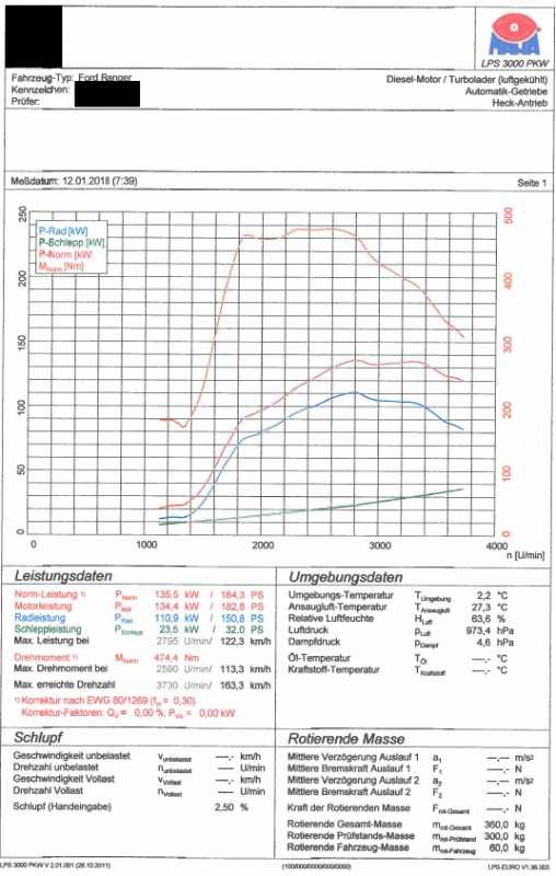

Servus zusammen,
Fahrzeug:
--> Ranger 2017
--> Euro 6 mit AddBlue
--> Ironman 4x4 Snorkel
--> Normleistung: 184,3 PS
--> Drehmoment: 474,4 NM bei 2590 U/min
Normen:
--> EWG 80/1269
Also bei mir ist alles gut. Mit dieser Leistung, da ein Snorkel von mir montiert wurde, kann ich sehr gut leben. Ich bin zufrieden.
Gruß,
Sancho

Moin.
Was mich wundert ist, dass das max. Drehmoment und die max. Leistung so dicht zusammen liegen. Andere Motoren dieser Klasse erreichen ihr max. Drehmoment schon bei 1250 1/min.
Aber vielleicht schönen das die Hersteller genauso so wie den Schadstoffausstoß und den Verbrauch...

Hi Stefan,
das Drehmoment in der Leitungskurve von Sancho-USA leigt ja bereits bei ca. 1800 U/min (ca. 90Kw) im Bereich von 460Nm und verläuft plateauartig weiter bis ca. 2800U/min 460Nm (135Kw).
Der Unterschied im Plateau leigt nur bei ca. 20Nm von 475Nm aber 45Kw von 135Kw.
Das deckt sich weitestgehend mit den Diagrammen von Ford (an Kurbelwelle gemessen!?).
Einfluß könnte hier noch das unterschiedliche Mapping bei verschiedenen Gängen/Fahrstufen nehmen.
Sprich im 1. Gang anders als im 4. Gang.
MlG
MAB
MlG
MAB

@Sancho-USA
Wer hat den Test gemacht?
- Sancho-USA
- Beiträge: 142
- Dank erhalten: 45
12 Jan 2018 13:27 #69
von Sancho-USA
Sancho-USA antwortete auf Reale Motorleistung WT 2017 3.2 TDCi
ein lokaler Tuner bzw. Motorenbauer. Dieser hat einen Leistungsprüfstand und ist ein alter Hase im Geschäft....
Gruß,
Sancho
Gruß,
Sancho

Hast du auch Messungen mit und ohne Allrad machen lassen? Gibt’s bei dir da Unterschiede?
