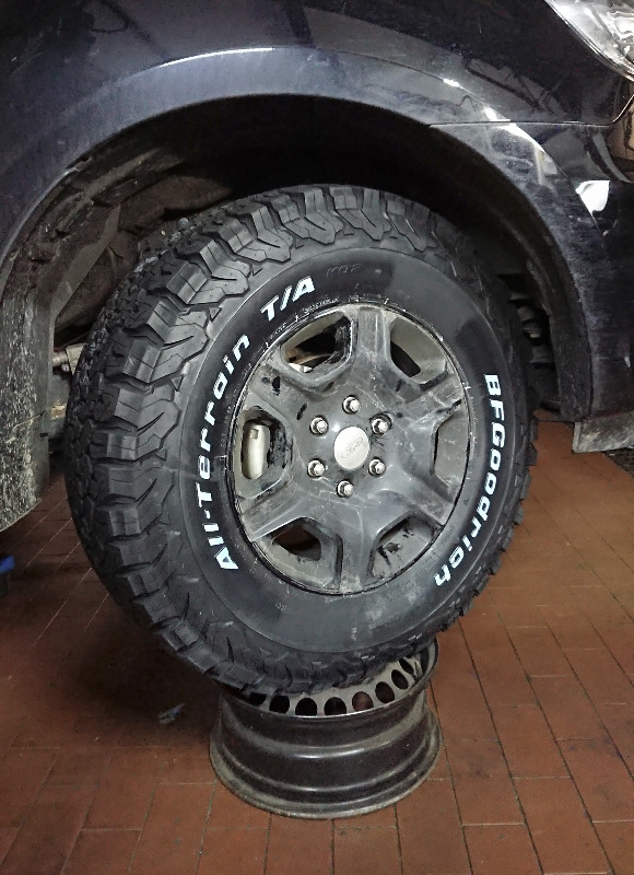

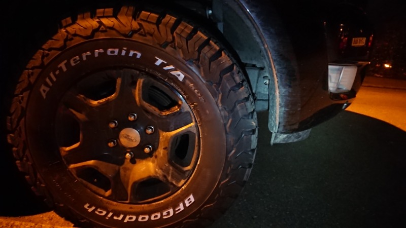

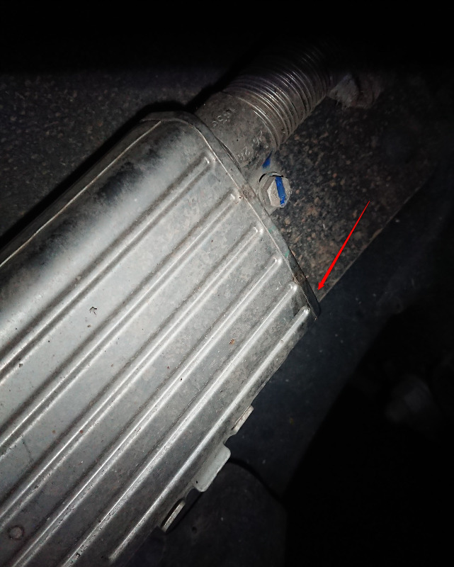

So meine Lieben, ich habe nun die BFG KO2 285/70 R17 auf Limited (MJ 2018) Originalfelgen drauf.
Einzig beim Einschlagen nach rechts streift der Reifen etwas an dem Abgasteil von der Standheizung (auf der Straße schon)
Der Monteuer meinte, man könne das mit einem Winkel einfach um ein paar cm nach oben setzen.
Eventuell reicht auch 10-15mm Verbreiterung.
Welche Distanzringe würdet ihr empfehlen? (Produkt / Shop - habe da keine Ahnung und kann nur auf "bestellen" klicken;) )
Und einen Prüfer
Muss mir das aber noch bei Tag genauer anschauen.
Viele Grüße!
Viele Grüße
