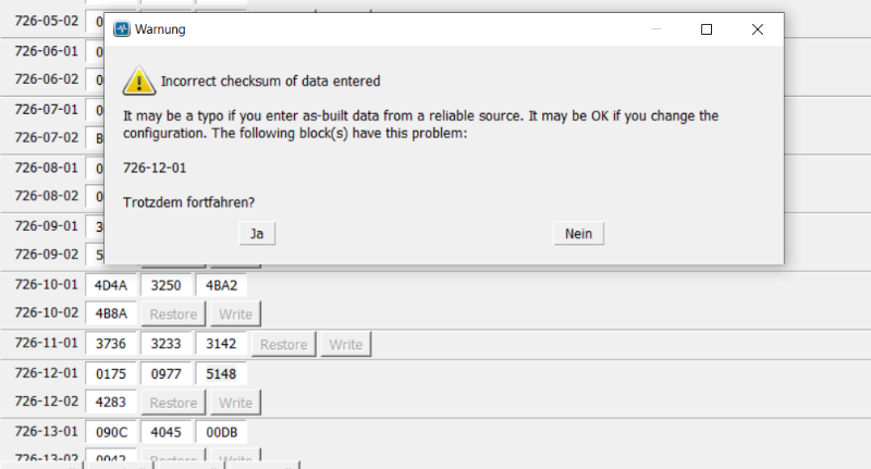

Hallo, mit diesen Werten bekomme ich diese "Fehler"Meldung. Gibts für ein im Februar 2019 gebauten LimitedRanger andere Werte? Wo findet man die? Danke & Grüße
Trail-Seeker schrieb: Laut den Quellen aus Australien müssen zwei Werte geändert werden bei 285/70 R17 Bereifung.
Für den Tacho: BCM 726-12-01 xxxx 0977 xxx
Für den Kilometerzähler: PCM 7E0-01-01 xxxx-6298-xxxx (Dein Hex Wert von 09DC ist demnach im Dezimalsystem um eine Zehnerpotenz zu klein.)

Die Meldung kommt auch bei anderen Änderungen hier und da mal. Das bedeutet aber in der Regel nicht, das es nicht funktioniert wenn du da "ja" anklickst. Kannst ja mal die Leute hier im Faden antickern die das schon erfolgreich gemacht haben, vielleicht können die dazu mehr sagen. Oder du probierst es halt einfach aus, wenn es nicht klappt kannst du ja wieder den alten Wert einstellen bzw. das Backup laden. Aber wie immer, alles auf eigenes Risiko! ;)

Diese Meldung hatte ich schon mehrmals, habe sie groszügig überganangen (beim ersten mal mit einem mulmigen Gefühl) und bis jetzt ohne Probleme.
Aber wie Trail-Seeker schreibt: Alles auf eigenes Risiko
und mein Motto lautet: "Mut zur Lücke" :silly:

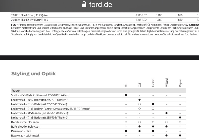

Soweit ich weiß hat der Ranger Raptor 285/70R17
Sagt übrigens auch das original Ford Prospekt:
www.ford.de/con...r.pdf
Was Borbet angeht, die original Felge des LTD ist für die maximal zulässigen Achslasten des Rangers zugelassen, also sollte der TÜV da auch nichts dagegen haben in Verbindung mit den 285/70er Reifen.
