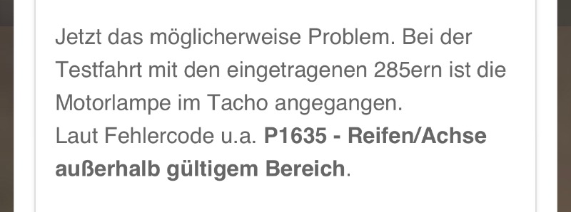

Jetzt das möglicherweise Problem. Bei der Testfahrt mit den eingetragenen 285ern ist die Motorlampe im Tacho angegangen.
Laut Fehlercode u.a. P1635 - Reifen/Achse außerhalb gültigem Bereich.

Du meinst hier sicher die 265er?!
Und ja, das sollte so sein und ist ja auch korrekt, das die MKL angeht auch.

Nochmal, in dem Textauszug den ich kopiert habe muss 265 stehen.
Du schreibst doch „mit den eingetragenen Reifen“ und die die 285er hast Du ja noch nicht.
Wenn Du Serienbereifung fährst, aber per ForScan bereits auf 285/70 umgestellt hast ist die Fehlermeldung völlig korrekt.
