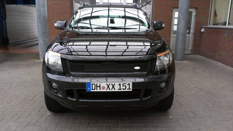

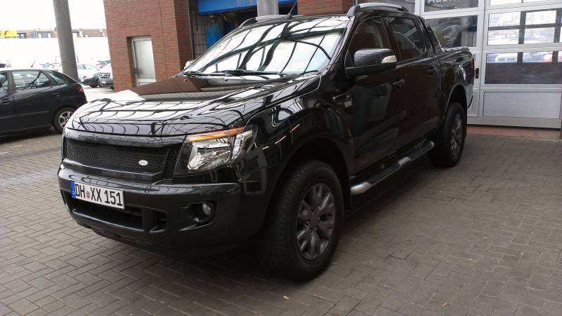

Heute habe ich einen Wildtrak gesehen mit einem mir noch unbekannten Grill. Der Hersteller ist ARDEN.
Ein Range Rover und Jaguar Tuner.
Sieht auch nett aus.
