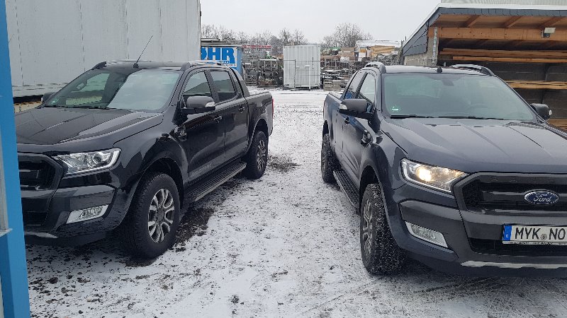

Ich und 2 Bekannte haben rund um 30er Platten ohne Probleme eingetragen bekommen.
Aber wie Monty schon geschrieben gab es wohl schon mal Probleme bei dem ein oder anderen deswegen.
Wenn du auf Nummer sicher gehen willst nimm die 23er Platten.
