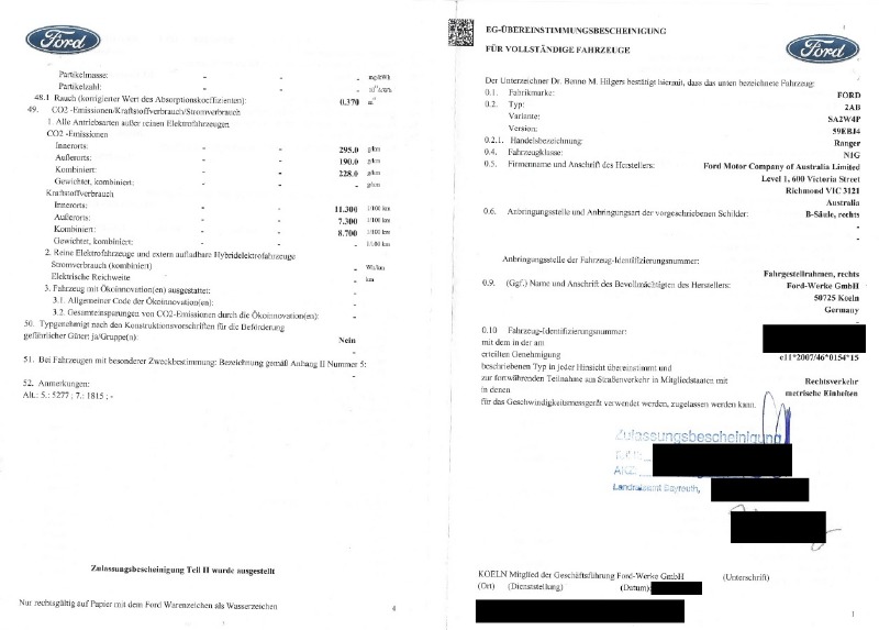

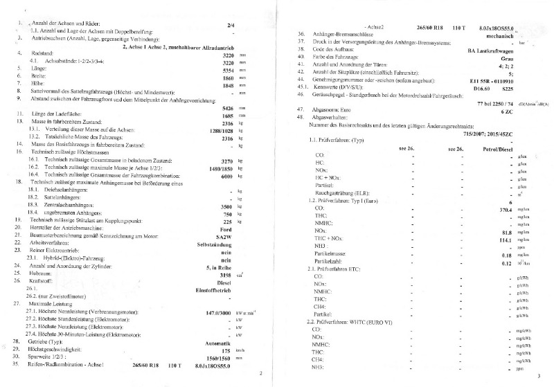

09 Aug 2019 14:57 #288 von Maylostaff
Abschliessend, hier ist meine EG Übereinstimmungsbescheinigung zum Fahrzeug ... nix mit H11 Halogen

09 Aug 2019 15:26 - 09 Aug 2019 15:27 #289 von PIPDblack
Maylostaff schrieb:
Ich konnte auch in der Konformitätserklärung und Suche nach (e11*2007/46*0154*15) nichts finden
Hast du das Homologationsgutachten, was der o. g. Nummer zu Grunde liegt, vorliegen? Dort sollten alle entsprechenden Bauteile, Nummern, Zulassungen usw. enthalten sein. Und nur mit den erlangt das Fahrzeug die Betriebserlaubnis.
Ich gehe davon aus, dass die o. g. Nummer nur eine Folgenummer bzw. Ergänzungsnummer zur seit 2011 erteilten Zulassung für den aktuellen Ränger darstellt. Da hat man einiges an Papierkram vor sich.
Was die Sache zusätzlich kompliziert macht: Beim Automobilbau ist alles mögliche zertifiziert und auch die Zulieferer. Dadurch bedarf es heute auch keinerlei eigenständigen Betriebserlaubnissen für Fahrzeugteile mehr, weil im Produktionsprozess schon die gesetzlichen Vorgaben eingehalten und durch externe Prüfungen überwacht werden (sollen).
Viel Erfolg bei der Suche.
Ich gehe auch davon aus, das die SW nur eine Zulassung für Halogen haben und sich irgendwo entsprechenden Kennzeichnungen finden.
Letzte Änderung: 09 Aug 2019 15:27 von PIPDblack.
