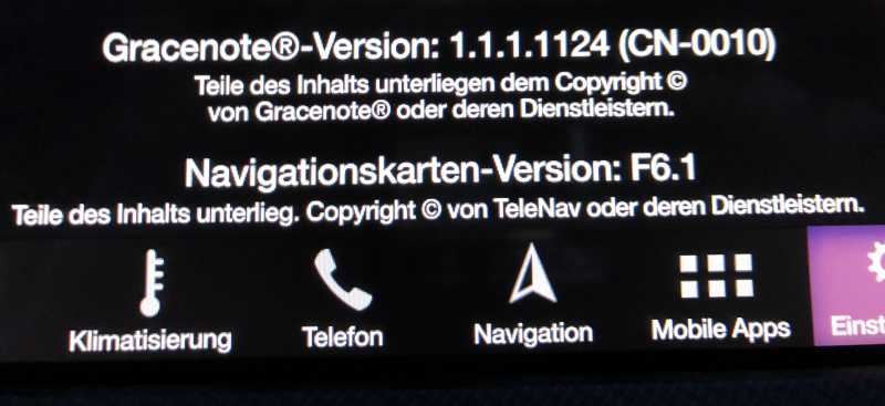

Habe heute mal ein etwas ausgiebiger mit dem Sync3 rumgespielt...
Das erste was mir auffiel ist, dass das Gerät jetzt, nach dem Navi Update, viel schneller reagiert!!!
Als Beispiel:
Sprachbefehl > XY Mobil anrufen
als nur das Sync System auf 3.0 geupdatet war, hat es immer 2-3 Sekunden gedauert, bis das Sync darauf reagiert hat. Jetzt wo das Navi passend zum Rest geupdatet ist reagiert das Sync SOFORT auf Sprachbefehle!!!
Auch auf andere Sprachbefehle wird SOFORT reagiert!!!
Egal wie neu oder alt die F6.1 Karten sind, das Anpassen der Navi Software an das restliche Sync System wird mit einem deutlich schneller reagierenden Gerät belohnt!

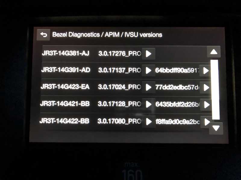

Nun zum Update:
Als erstes solltet ihr das Sync auf die 3.0 Build 276 updaten. An anderer Stelle hier wurde das ja bereits beschrieben mit passendem Link dazu.
Wenn das erledigt ist, muss man das Sync3 neu starten (Power und Seek rechts gedrückt halten)
Nächster Schritt ist das Update des Navi Sprachpaketes
Dazu wird ein mindestens 16GB großer NTFS formatierter USB Stick benötigt.
Nach dem Update des Sprachpaket muss das Sync3 wieder neu gestartet werden bevor Ihr das Kartenupdate machen könnt.
Im MK5 Forum ist alles genau erklärt!!!
mondeo-mk5.de/i...eNo=1
Die Autoinstall habe ich mit nem Texteditor bearbeitet. Habe einfach die Autoinstall aus dem Sync Update Build 17276 genommen und den Inhalt bearbeitet.
Hier der Inhalt für das Sprachpaket: (Könnt Ihr mit Copy und Paste einsetzen)
[SYNCGen3.0_3.0.17276_PRODUCT]
Item1 = NAV LangPack 3.0
Open1 = SyncMyRide\JR3T-14G422-BB.tar.gz
Options = Delay,AutoInstall
Die DONTINDEX.MSA könnt ihr auch aus der Build 17276 nehmen
In den Sync my Ride Ordner muss dann folgende Datei:
ivsu.binaries.f...ar.gz
FERTIG!
Tür beim Ranger einfach aufschließen, Sync3 mit der Power On Taste starten und warten bis es komplett hochgefahren ist. Dann den Stick einstecken.
ACHTUNG! Es dauert 20-30 Minuten bis das Update startet!!! Also bitte Geduld!!!
Motor muss nicht laufen und Zündung wird auch nicht benötigt...
Wenn Sync über Power eingeschaltet wurde, geht es nicht selbständig aus.
Wenn Update fertig, Stick raus und Gerät neu starten (Power & Seek rechts gedrückt halten)
Dann geht es mit dem Kartenupdate weiter...
Erst wieder die Autoinstall bearbeiten. Folgenden Inhalt muss die haben:
Item1 = License MAPS EU (3.0.17137)
Open1 = SyncMyRide\JR3T-14G424-BB_88383.tar.gz
Item2 = Maps EU F6.1 (3.0.17128)
Open2 = SyncMyRide\JR3T-14G421-BB.tar.gz
DONTINDEX.MSA wie oben beschrieben...
In den SyncMyRide Ordner müssen folgende Dateien:
und dann das Ganze wie beim Sprachpaket updaten. Das Update startet diesmal deutlich schneller
