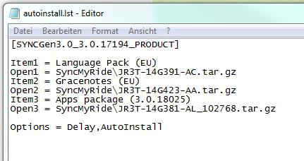

Wenn ich 2.0 noch drauf habe, kann ich dann einfach die neuste 3.0 drüberballern, oder step-bystep? und brauch ich auch des Sprachpaket, Gracenote, Karten etc?
Grüße Benedikt
| Ranger Wildtrak | 2017 | 2.2 | Handschalter |
Dieses Thema wurde gesperrt.
07 Feb 2018 14:28 #54
Cip antwortete auf Sync3 Navi Update erstmals möglich!! (inoffiziell)
Du kannst direkt auf 3.0 gehen
Brauchst aber mindestens das passende Sprachpaket dazu!!!
Ideal arbeitet das Sync3, wenn alle Dateien zusammen passend installiert sind.
So z.B.:
So z.B.:

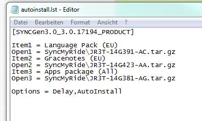

Okay...
dann wäre mein Plan aus der Version, die hier irgendwo rumgeistert
das hier zu machen. (und natürlich die entsprechende Datei zu tauschen)
dann sollte das ja schicken, hoffe ich?

Ich sehe, du hast das System verstanden
Folgende Benutzer bedankten sich: medic@work

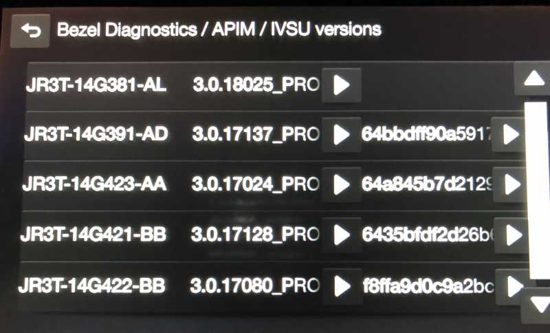

So, es sind ein paar Infos zu den Verbesserungen der Build 18025 aufgetaucht:
1. Sound Quality Verbesserung gegenüber älteren Versionen vor allem Build 17276
2. Verbesserungen/Bug-Fixes für die Spracherkennung
3. Bug fix über iOS 11.2.5 mit AppLink Connectivity Issues
Zu Punkt 3: Apps (z.B. FordPass App) findet das Sync3 immer noch nicht, aber der MediaPlayer funktioniert wieder
Ebenfalls wird von mehreren berichtet, dass das Gerät schneller auf div. Tastendrücke reagiert.
