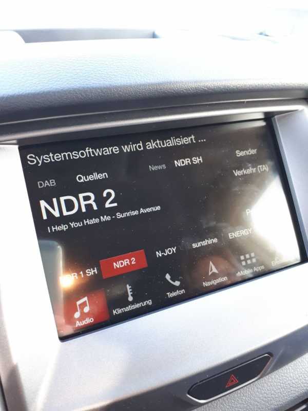

Wenn du den Stick einsteckst, zeigt er dann umgehend an „Systemsoftware wird aktualisiert“ ???
Also ohne zeitliche Verzögerung?

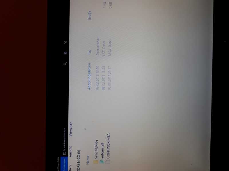

Zeig mal den Inhalt deines SyncMyRide Ordners...

jepp , stecke den rein und noch nicht mal 2 sec später startet er " Systemsoftware wird aktualisiert"

Letzte Änderung: 10 Feb 2018 17:21 von Inemotion. Begründung: schlechte bzw unscharfe Bilder
Dieses Thema wurde gesperrt.
10 Feb 2018 16:43 #79
Cip antwortete auf Sync3 Navi Update erstmals möglich!! (inoffiziell)
kann auf den Bildern leider nix erkennen...
