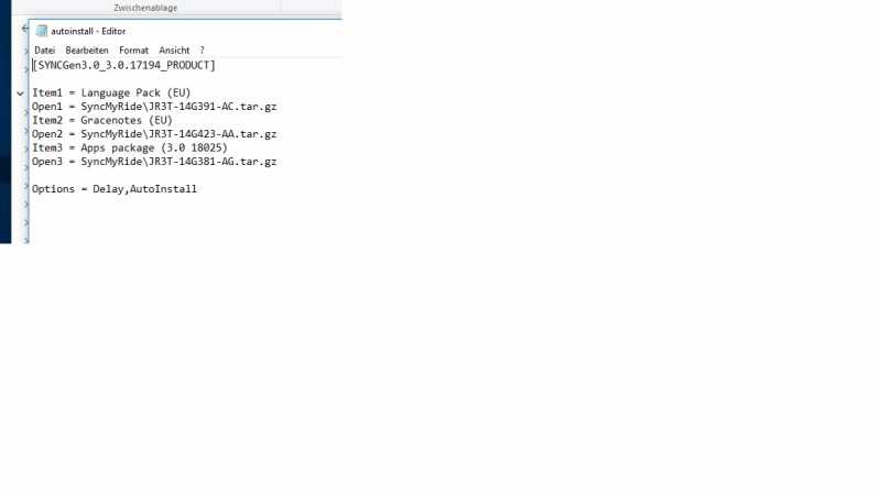

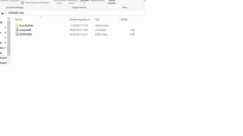

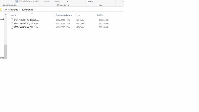

Hallo Matthias,
ich bin mir nicht sicher.... nicht das ich einen Blodsinn mach...
stimmt das mit dem Stick so??
Navi ist noch nicht dabei...
Danke Dir,
VG Stefan
Danke Dir,
VG Stefan

irgendwie war es gestern zu spät...
Deine Autoinstall ist doch fehlerhaft!!! SORRY!!!
Ich habe dir mal die passende Autoinstall geschrieben...
Lösche den Inhalt deiner Autoinstall und füge folgendes per copy & paste ein:
[SYNCGen3.0_3.0.18025_PRODUCT]
Item1 = Language Pack EU (3.0.17137)
Open1 = SyncMyRide\JR3T-14G391-AD_73876.tar.gz
Item2 = Gracenotes (EU)
Open2 = SyncMyRide\JR3T-14G423-AA_72211.tar.gz
Item3 = Apps package (3.0.18025)
Open3 = SyncMyRide\JR3T-14G381-AL_102768.tar.gz
Options = Delay,AutoInstall
Speichern nicht vergessen...
Viel Glück
Viel Glück
Letzte Änderung: 09 Feb 2018 14:10 von Cip.
