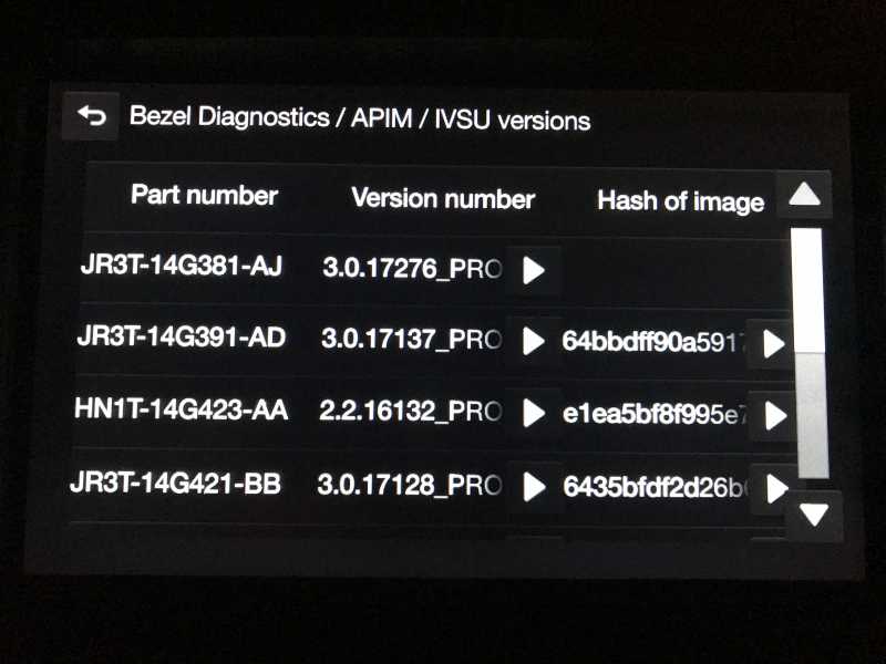

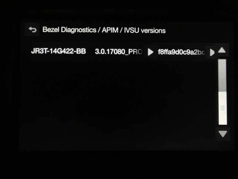

So, Kartenupdate ist auch durch. Jedoch habe ich noch ein Paket mehr mit dem Namen „HN1T-14G423“ mit Version 2.2
Woher kommt das eigentlich?
Siehe auch die Bilder.
Dieses Thema wurde gesperrt.
29 Jan 2018 18:48 #39
Cip antwortete auf Sync3 Navi Update erstmals möglich!! (inoffiziell)
Ja, habe inzwischen gesehen, dass in der Build 17276 leider die 3.0 Gracenot fehlt. Ist jetzt für die Performance nicht wichtig, doch schöner ist es, wenn alles auf 3.0 ist.
Ich habe es selber nachinstalliert und auf meinen Sticks hier, für die, die hier zum Update hinkommen, gleich mit eingearbeitet.
Kannst du aber problemlos nachinstallieren, wenn du gerne alles auf 3.0 hättest.
