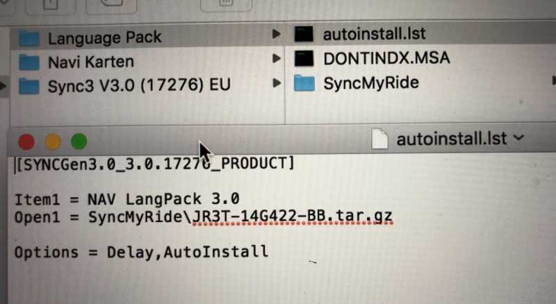

Die Entsprechenden Installationspakete mit von mir angepasster autoinstall.lst sind auch schon vorbereitet:
1x für die Navi Karten
1x für das da zugehörige Sprachpaket
Das Sprachpaket MUSS übrigens als erstes installiert werden!
Nach den Downloads, müssen jetzt nur noch die entsprechenden Dateien in den SyncMyRide Ordner, dann alles auf den Stick und rein ins Sync3
Ich werde berichten, wenn ich erfolgreich geupdated habe.
