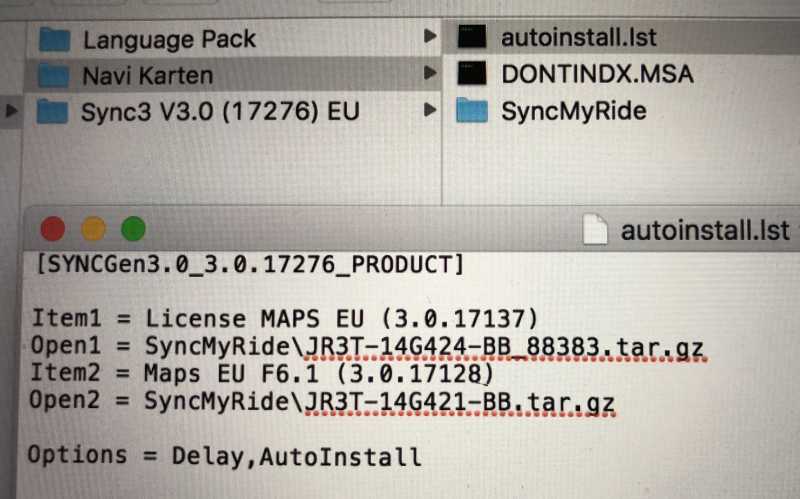

Hier mal ein Bild von der Autoinstall für das Sprachpaket.
Darüber die Dateistruktur wie sie dann auf dem Stick sein sollte.
Im SyncMyRide Ordner gehört dann das runtergeladene Sprachpaket (7GB)
...und hier für die Karten
In den SyncMyRide Ordner muss hier das runtergeladene Kartenmaterial (12GB) und die runtergeladene Lizenzdatei (5kb)

Leider scheint er bei mir das Sprachpaket nicht installieren zu wollen.
Kommt nach dem einstecken des USB-Sticks irgendeine Meldung auf dem Navi oder passiert da wirklich gar nichts? Ich habe es mit einem 16GB USB-Stick probiert, auch nach 40 Minuten (während der Fahrt) ist nichts passiert. Bei einem größeren USB-Stick (mit den gleichen Daten) kommt sofort die Meldung "LST-ERR05", aber eventuell ist der 64GB USB-Stick einfach zu groß.
Bei dem USB-Stick mit den Karten kommt sofort eine Benachrichtigung. Die Dateien liegen eigentlich alle richtig auf dem Stick.
Die Startversionen sind bei mir exakt die gleichen wie bei Dir, jedoch habe ich noch HN1T-14G432-AA 2.2.16132 in meiner Liste.

27 Jan 2018 20:37 #27
Cip antwortete auf Sync3 Navi Update erstmals möglich!! (inoffiziell)
Hmmm...
Also ich habe heute noch jemand aus der Facebook Gruppe das gesamte System aktualisiert...
Irgendwo muss da bei dir nen Fehler vorliegen.
System bereits auf 3.0 aktualisiert?
USB Stick NTFS formatiert?
Dieses Thema wurde gesperrt.

27 Jan 2018 20:56 #29
Nein, dauert bei dem Sprachpaket mind 30 Minuten...

29 Jan 2018 08:05 - 29 Jan 2018 08:05 #30
von MöschMösch
MöschMösch antwortete auf Sync3 Navi Update erstmals möglich!! (inoffiziell)
Danke für die Info. Habe es gestern nochmal probiert, diesmal jedoch im Stand. Die Updatemeldung kam nach einer guten halben Stunde und lief problemlos durch
Jetzt fehlen nur noch die Karten...
