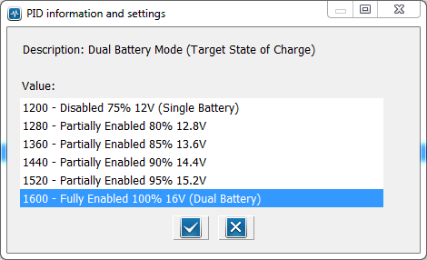

Nebeneffekt, FORScan meckert nun auch nicht mehr das die Batteriespannung zum programmieren im kritischen Bereich liegt (<=11,6V).

In wie fern bzw. wie auf 100% Ladung umgestellt?
- Welche Zeile mit welcher Änderung?
Ich hab bei mir auf die Varta AGM umstellen können und auf die passende Ah-Zahl, aber wie auf den Ladezustand?
Wenn sie zu 100% geladen wird bzw. immer dort gehalten wird, ist das BMS doch eigentlich außer Betrieb. Und theoretisch solltes Du sogar mehr Sprit brauchen, da die LiMa immer volle Power liefert und auch immer läuft.

Geh in das BdyCM Modul (nicht das AS built format), dort gibt es den Punkt Dual Battery Mode (Target State of Charge). Den editieren und es öffnet sich ein Dialogfenster (Foto unten). Hier deinen gewünschten Ladezustand auswählen, speichern und einmal Zündung aus und wieder an. Fertig!
Das BMS ist damit auch nicht abgeschaltet, es hat nur einen anderen Zielwert auf den es die Batterie halten soll. Die Lebensdauer der Batterie wird dadurch auch nicht negativ beeinflusst. Wer mehr über das Thema wissen will kann mal im Ranger Mods Forum stöbern. Die Autoelektrikspezialisten haben das alles Messtechnisch dokumentiert und analysiert, alles schön mit Grafiken und so, sehr fein.
Mehrverbrauch konnte ich bis jetzt keinen feststellen, wäre mir auch erstmal egal da der Wagen laufen soll.

danke für die Info.
Die angegebenen Volt-Werte beziehen sich auf die Schußspannung?
Mehr als 14,8 Volt sollten es eigentlich nicht sein.
Hast du einen Link zu den Graphiken usw.?
