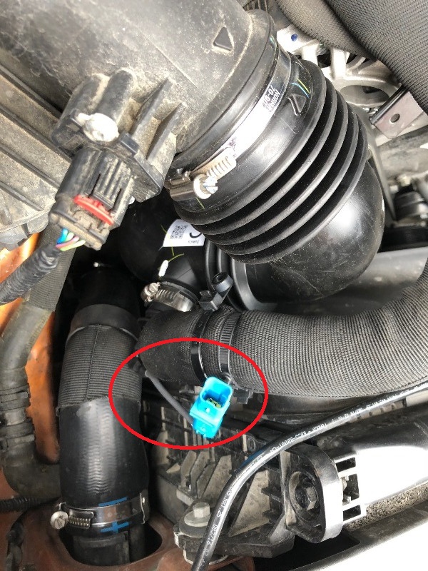

Die Vorwärmung ist doch wohl das elektrische Aufrüstungspaket.
Auszug aus diesem ET-Katalog
Lieferzeit bei Ford angeblich 1-3 Werktage.
Ich kann mir nicht vorstellen, was man ansonsten am Lufikasten elektrisch aufrüsten könnte.

das was dort abgebildet ist, ist die normale Ausstattung für DE.
Die Turbovorwärmung ist im Katalog nicht sichtbar und eigentlich auch in DE nicht verfügbar.
Da wird noch eine Heizung in den Frischluftkanal eingebaut und mit der Mototsteuerung verbunden (neuer zusätzlicher Kabelbaum fehlt noch auf dem Foto) aus pickuptracks.de www.pickuptruck...rt=70
siehe auch
MlG
MAB
siehe auch
MlG
MAB

Warum nennt sich das dann elektrisches Aufrüstpaket I und elektrisches Aufrüstpaket II.

es könnte sein, dass sich das auf den Baustand bezieht, da mit verschiedenen Produktionsdaten angegben.
Es muß aber ja eine Ford-Nr. zu der Vorwärmung geben und dem zugehörigen Kabelstrang geben.
U.U. könnte man bei einem nach Schweden oder Finnland verkauften Ranger fündig werden bzw. dem zugehörigen Teilekatalog.
Der FFH hat die Nummer sicher, da er es ja im Rahmen der Garantie bestellen muß.
MlG
MAB
MlG
