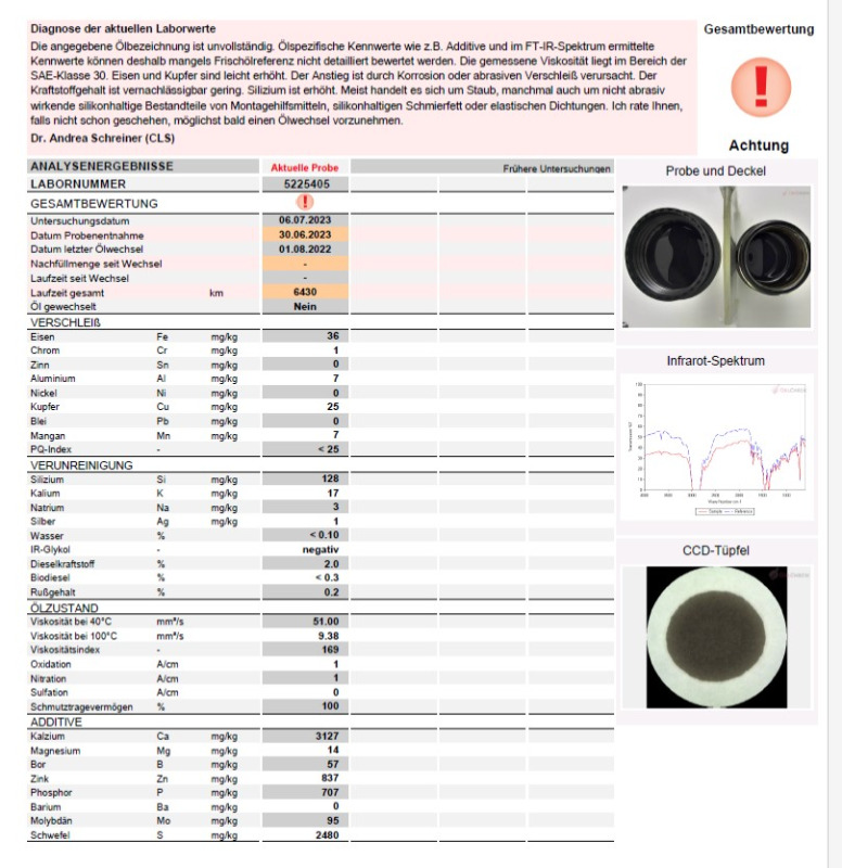

Ich hab ja auch viel gefragt wegen Einfahren und hier auch viel gelesen bezüglich der Thematik 1. Ölwechsel nach dem Einfahren, und hab da folgende Aussagen die ich verdauen musste:
Verkäufer, großes Autohaus : Ölwechsel so wie vorgeschrieben, nach 20.000 oder in 2 Jahren!
Kleine Fordwerkstatt in der Nähe : Kann man ruhig etwas früher machen, aber nach 1500km is quatsch.
Guter Freund, Maschinenbauingeneur : Halt ruhig das Intervall ein, dafür hat er ja nen Filter.
Hab jetzt vor kurzem (nach 6430km dank Internetrecherche mal eine Ölprobe gezogen und die Analysieren lassen..
Zum Thema Additive konnte man nix sagen (Hab die Spezifikation nicht aufgeschrieben) Aber der Befund war sehr interessant, am 18.07. hab ich Termin, da bekommt er neue Suppe...
Ich hab nochmal die Specs gemäß Handbuch nachgeschickt, mal gucken ob die den Befund nochmal nachbessern.
Fazit für mich: Ölwechsel nach Herstellervorgabe wäre wohl ne Katastrophe.
Gut, dass es sowas auch für Privatleute gibt!

Da es mich stört, dass ich ab Werk mit der Erstfüllung auch zwei Jahre herumfahren soll, werde ich ebenfalls einen "Zwischendurchölwechsel" machen. Öl und Filter stehen schon bereit.
Bei Deiner Analyse hätte mich persönlich noch interessiert welche Partikeltypen und Partikelgrößen im Öl gefunden wurden.
