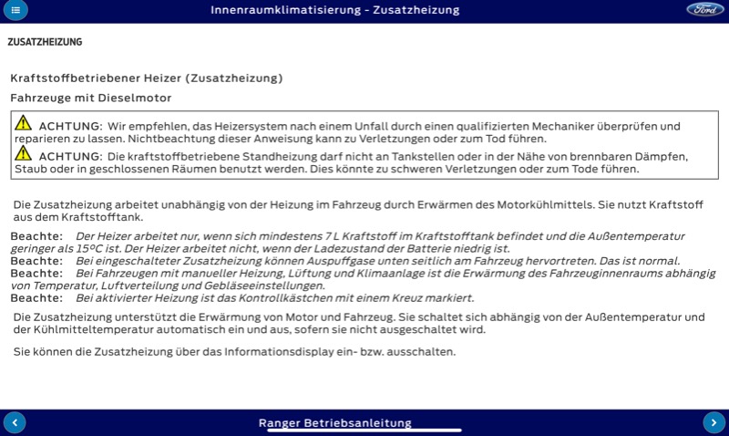

Und ich bin im Moment sehr zufrieden, fährt super, die Anlage reicht auch...Naja bis auf die Standheizung, ich wollte die Eberspächer heute mal bei 14^anschmeißen (muss ja auch auf funktion getestet werden) 2-3 mal angegangen und dann wieder aus ohne das Heizung oder Lüftung angesprungen sind....1-2 x Sicherung gezogen, jetzt sagt se erstmal gar nix mehr.
Händler meinte die geht erst bei unter 10° an...Da bleib ich dran..:ka:

25 Okt 2022 21:26 #8 von PIPDblack
Du solltest dich mal mit deiner Bedienungsanleitung auseinandersetzen.

Moin, Moin Bad_Pike,
bitte beachte, dass das Getriebe nicht jeden Gang durchschaltet. Es kann sein, dass er 2-3-5-7-9-10 schaltet. Je nach Fahrzustand.
Ich hatte in meinem Ranger auch eine Standheizung. Die funktioniert sogar bei 30 Grad im Sommer, ABER... sie war bei mir nicht angeschlossen. Auch nach meiner Aktivierung ging es nicht, weil keine Benzinleitung angeschlossen war. Bitte mal schauen/fragen, ob es wirklich gemacht wurde. Das vergessen die Händler gerne, oder sie gehen davon aus, dass es in Bremerhaven bereits gemacht wurde.

25 Okt 2022 21:30 #10 von PLS22
PIPDblack schrieb: Du solltest dich mal mit deiner Bedienungsanleitung auseinandersetzen.
Na, hatte er ja, weniger als 15 Grad und der Tank wird ja wohl nicht leer gewesen sein.
