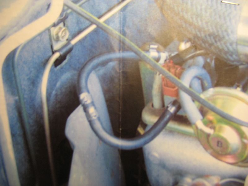

OffRoad-Ranger antwortete auf 133PS Motorkontrollleuchte Softwareupdate Leistungsverlust
Servus Alex,
der untere Anschluß (im Bild) ist die Belüftungsöffnung des Drosselmagetventils, welches mit Unterdruck den Drosselklappenstellantrieb betätigt.
Der Anschluß nach oben, weis ich nicht :icon_frown
Auf einem Foto, das hier mal irgendwo im Forum war oder noch ist, sieht man den Schlauch an dieser Belüftungsöffnung. Im Schlauch ist eine Reduzierung und das andere Ende des Schlauchs geht mittels T-Stück an den grauen Schlauch, der links vom Drosselmagnetventil von unten aus dem Ansaugrohr rauskommt.
Ich hoffe es ist einigermaßen verständlich.
Werner
Werner
14 Apr 2008 19:46 #64
So,
hab mal schnell den mir vorliegenden Ausdruck abfotografiert, weil das schneller geht als im Forum zu suchen:

Hi Werner!
Ist das dafür gut, dass die Drosselklappe schneller schaltet?
Oder was macht das genau?
Kann man so auch evtl. die Standgasregelung verbessern?
Da hat meiner nämlich schon länger Probleme damit...
Gruß, Mike
Gruß, Mike
15 Apr 2008 10:01 #66
Servus Mike,
vielleicht ist es auch nicht das Drosselventil sondern für die Turboregelung.
Die Schläuchlein sind alle so verschlungen und unübersichtlich.
Ich habe nur mal schnell die Übersichtspläne in der Werkstattanleitung überflogen.
Die Wirkungsweise ist mir auch nicht ganz klar von der Schaltung
Werner

@werner: Der zusätzliche Schlauch ist für die VTG Verstellung. Es gibt der Verstellung mehr "Kraft", wenn die VTG etwas klemmt )durch die hohen Toleranzenbei der Herstellung).
