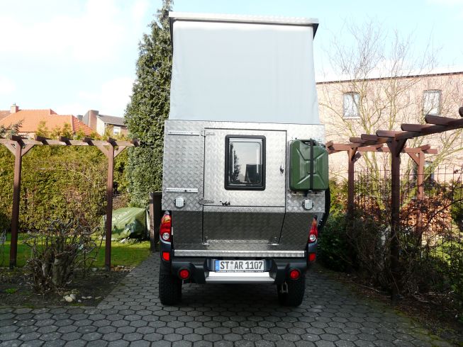

Hi Volker,
nein der Einstieg ist noch nicht die Endlösung. Aber ohne Tritt wird es nicht gehen. Es ist aber noch ein wenig Bastelarbeit nötig, weil der Tritt gleichzeitig noch Sitz werden soll.
Hier noch zwei Bilder, die gestern nicht mehr funktionierten.
Gruß René
Gruß René

Hallo René,
erstmal Herzlichen Glückwunsch zur NEUEN Kabine.
Ich find sie SUUUUUUUPER.
Genau mein Geschmack.
Ist das Gerüst und die Aussenwände nur genietet?
Was Wurde als Dichtung verwendet?
Jetzt freu ich mich schon auf die Bilder vom Innenausbau.

Hi Uwe,
genietet und geklebt. Herr Hormann von Oetec sagte, dass er in all den Jahren bestimmt an die 100 Kabinen gefertigt hat und noch nie eine Reklamation hatte, dass etwas undicht geworden ist. Die Zeit wird es zeigen.
Mit dem Innenausbau muss ich sehen. Wenn ich es profesionell machen lasse, kann ich damit eine Weltumrundung machen und danach ist immer noch alles heil. Es sieht absolut perfekt aus und ist erprobt. Ich will aber eigentlich keine Weltumrundung machen.
Um es selber zu machen, fehlt mir die Zeit. Das ist min Problem!
Gruß René
Gruß René

Moin René,
also daß sieht wirklich gut aus. :k_sm19
Der Durchstieg zum Fahrehaus sieht allerdings doch sehr knapp aus, kann man sich dort im Notfall wirklich nach vorne durchzwingen?
Übrigens, danke für die Info...ich werde daß zu gegebener Zeit mal ausprobieren. Ein Kumpel von mir (seines Zeichens Karosseriebaumeister) hat mir allerdings von jeglichen "Reinigungsbemühungen" abgeraten. Der Aufwand ist im Verhältnis zum Ergebnis einfach zu groß und der Erfolg von zu kurzer Dauer.
Wenn du die Kabine länger behälst, wird dich daß Problem ja auch eines Tages betreffen. Oder hast du die Aussenwände Kunstoffbeschichten lassen?
Für die Laderraumabdeckungen bietet er letzteres ja schon an.
Auf jeden Fall wünsch ich dir (bzw. euch
) damit /darin ganz viel Freude!!!
Gruß Klaus

Hi Klaus,
der Durchstieg ist nicht ganz so geworden, wie ich mir das vorgestellt habe. Den werde ich noch einmal modifizieren. Ich passe definitiv nicht durch, Steffi schon. Da ich in nächster Zeit nicht in Gegenden fahre, wo Gefahr drohen könnte, sehe ich das erst mal gelassen. Sie soll ja hauptsächlich dazu dienen, schnell an die Kühlbox zu kommen, das Radio via Fernbedienung zu bedienen und warme Luft von der Standheizung zu nutzen.
Mit dem blanken Alu werde ich abwarten. die Kabine soll ja nicht die ganze Zeit drauf bleiben. So glänzend soll sie garnicht bleiben.
Herr Hormann sprach irgend etwas von Klarsichtwachs. Den soll man vor der Salzsaison aufsprühen. Das soll perfekt schützen und lässt sich nach dem Winter einfach mit dem Hochdruckreiniger entfernen. Da muss ich mich mal schlau machen.
Die Planungen gehen schon weiter:
Gestern habe ich mein Navi mit Rückfahrkammerafunktion verbaut, die Kompressorbox ist auch bestellt. Matratzen, ein Falltgrill, ein kleiner Spirituskocher und ein Minispülbecken werde ich morgen ordern.
In meinem Gewichtsmanagement habe ich jetzt noch 100 kg frei (bei drei Personen an Bord). Allerdings habe ich noch keine Boarspannungsversorgung drinnen. Also so Krempel wie Batterie, Solar, Regler, Ladegerät, Kabel, Schalter...).
Vorsorglich habe ich schon mal die Auflastung geordert. Bei orig. Fahrwerk kann man um 200 kg erhöhen, die ich aber auf keinen Fall ausreizen möchte. Ich habe nur keine Lust, vor der polizeilichen Verwiegung noch einmal alle aufs Klo zu schicken.
Mal schauen, wie es weiter geht.
Gruß René
Gruß René
