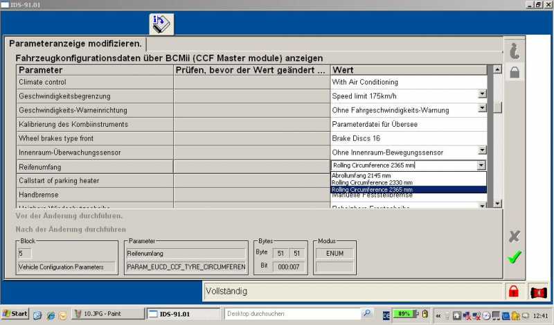

hier ein Bild mit den möglichen Einstellungen der Reifengröße beim Händler.
Wenn Ihr noch wissen wollt, was sonst noch so einzustellen geht.....
Jens
Jens

Super Jens, Vielen Dank
Ehrlich gesagt hatte ich mit einem Größeren Wert gerechnet,
Die 2365 mm werden für die 17" und 18" Serienräder sein, die 2330 dann für die Serien 16" von meinem XLT,
Dann will ich mal hoffen das ich noch einen Wert rauf gehen kann, da es jetzt ja laut GPS grad so +|-0 aufgeht, und es bleibt abzuwarten ob dem TÜV eine Rechnung von Ford reicht wo sinngemäß draufsteht "Tachosignal angepasst"
Naja, mal abwarten.

Also mit den 265er wird das mit dem Tacho keine Probleme geben von der Einstellung her. Bei meinen 265/75R16 die ich vorher drauf hatte, was ja die selbe Größe ist eilte der Tacho noch 2% vor (bei höchster Einstellung in der Software.
Ich denke eine Bestätigung vom Händler zur Tachoangleichung sollte reichen,
ansonsten kannste so wie ich ja zu einem ADAC Servicepunkt fahren und eine Tachoüberprüfung durchführen lassen. Kostet nicht viel.
Viel Erfolg!

Hat sich von Euch mal einer die Arbeit gemacht den Umfang der original Räder zu messen ????
Ich war sehr erstaunt heute,
Der 255/70R16 auf Original Felge hat ~ 2410 mm
Der Falken AT in 265/65R17 den ich noch liegen habe hat ~ 2430 mm
Wenn das größt mögliche Signal ~ 2365 sind muss der Tacho wohl ne mörder Voreilung haben
Unterbodenschutz hat Super geklappt, 399€ und fertig
Morgen dann noch Tachosignal einstellen lassen und dann mal die Tage alles eintragen
