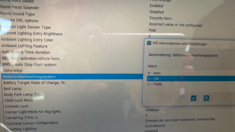

die Silent Mode Aktivierung habe ich bei mir eben ausprobiert ( Y = 4 ) - hat leider nicht funktioniert :cry:
Nun wollte ich gerne mein BMS abschalten, da ich ein National Luna Doppelbatteriesystem habe. Leider weiß ich nicht und finde nirgends, welche Einstellung (. 0 oder 1 oder 2 ) ich Im Forscan nehmen muss . Vielleicht kannst Du mir ja helfen .... ich habe den Screen mal angehängt.
Danke & Gruß Steff

Hey Steff,
also wenn Du die Batterieladung (den Zielladezustand) auf 100% stellst, werden auf jeden Fall alle Euro6 & BMS-spezifischen Einstellungen abgeschaltet.
Ich dachte aber das man das BMS auch so deaktivieren kann, müsste aber selbst mal nachsehen. Wird allerdings die Woche schwierig da ich nur am arbeiten bin und dann vier Tage im Mammutpark...
P.S.
Gerade auf dem Handy nicht gesehen, Du hast es ja schon. Mit 0 ist es deaktiviert, 1 ist die normale Einstellung.
