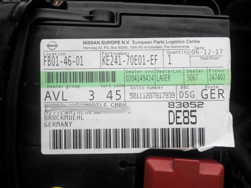

Tausch gegen was - ein Rebuild-Produkt?
Kein Markenzeichen, keine technischen Angaben, keine Warnhinweise - nur mit einem Artikelaufkleber für den Produktweg versehen.
Was habe ich jetzt verbaut bekommen?
Meine Bitte um Belege für die Tausch-Aktionen stieß auch auf Widerstand. Auf Kopien des Auftrags musste ich erst beharren, um diese ausgehändigt zu erhalten.
Liebe Grüße
Nils
