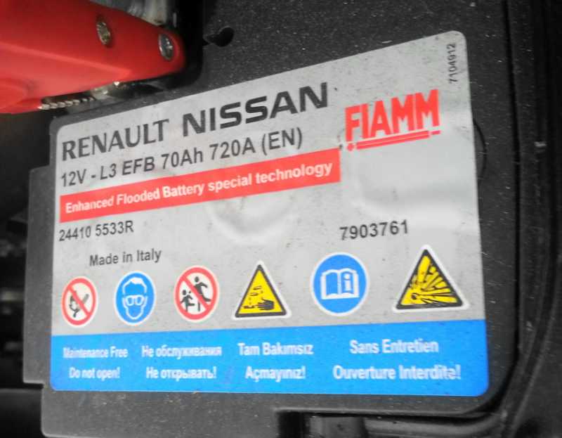

mit dem Neuwagen hatte ich Überlegungen, ob ich den ADAC noch brauche. Inzwischen halt' ich ihn für meinen besten Freund.
Ich habe Probleme mit der Batterie. Die ist zum zweiten Mal so entleert, dass es abrupt nicht mehr zum Starten reicht und ich wieder Starthilfe von Straßendienst benötige.
Das erste Mal war es im November. Ich war mir aber nicht sicher, ob ich den Motor abgewürgt hatte und ich das Fahrzeug mit "unter Zündung" verlassen habe. Irgendwie fällt das nicht mehr auf. ?? Mein alter L200 hat in diesem Fall immer wie ein Christbaum geleuchtet.
Jetzt steht er wieder. Wir haben die letzten Tage nur kurze Fahrten gehabt. Das nimmt uns das neue Fahrzeug gleich übel. Ich hatte einen Start vorher schon eine leichte Verzögerung festgestellt. Aber das der Dicke anschließend sofort wieder ausfällt, hat mich doch überrascht.
Mein L200 war so robust, dem haben die Kurzfahrten nichts ausgemacht. Überflüssiger Weise hatte der eine ständig sichtbare Spannungskontrolle zur sehr starken Batterie. Jetzt habe ich nicht mal einen regulären Warnhinweis erhalten, dass mir der Saft ausgeht. ???
Dass ich nun Spazierfahrten machen sollte, um fahrbereit zu bleiben, passt mir aber irgendwie nicht. Ist die Batterie für all das elektronisch Gebotene etwas schwach ausgelegt? Oder kann da etwas im Busch sein, was abzustellen wäre.
Mit meinem Verweis auf die Herstellergarantie wird der Freundlicher erfahrungsgemäß bei der Bitte um Überprüfung auf Eigenschuld pochen. Habt ihr Erfahrungen oder Ideen, worauf mein Problem sonst noch beruhen könnte. Meistens muss man den Meistern ganz konkrete Ansätze zur Überprüfung nennen, weil keine Eigeninitiative ergriffen wird.

18 Jan 2018 09:07 #127
Redneck antwortete auf Navara NP300 - Erste Mängel treten auf !!!
Servus Nils!
Das Problem mit den Kurzstrecken kenne ich auch. Die heutigen Fahrzeuge haben alle DPF, da sind Kurzstrecken mal grundsätzlich nicht gut über einen längeren Zeitraum! Mein Hilux hat auch noch eine Standheizung, die morgens an der Batterie zerrt - trotzdem hat der letzte Hilux 6 Jahre ohne Mucken mitgemacht und der jetzige auch schon wieder seit 4 Jahren!
Ich kenne die Batteriestärke des Navara nicht, aber Du könntest ja mal versuchen, eine etwas stärkere einzubauen! Ich fahren manchmal auch einen kleinen Umweg zur Arbeit, einfach, um die Batterie wieder etwas aufzuladen! Noch dazu der DPF, der mal freigeblasen werden möchte - da fahr ich am Wochenende, wenn wir zu unserer Vereinsranch fahren, einfach mal eine Autobahnausfahrt weiter und gebe mal etwas mehr Gas - der DPF und auch die Batterie scheinen es zu danken. Im Sommer sind wir eh mehr unterwegs auf längeren Strecken im Urlaub oder auf Treffen, da stellt sich dieses Problem gar nicht...
Ich denke, es liegt tatsächlich hauptsächlich an Deinen Kurzstrecken, nicht jedes Auto verkraftet das gleich gut! Mein Tipp wäre: Mal eine etwas stärkere Batterie einbauen oder alternativ echt ab und zu mal ein paar Km mehr zu fahren!
Was auch noch eine Möglichkeit wäre, wenn es zu schnell geht, daß das Auto keinen Mucks mehr macht: Es ist irgendwo ein Kriechstrom, der beständig Strom saugt. Könnte man aber messen.

Sooo - aus der Werkstatt zurück - vom Batterieaustausch
ADAC war für die Starthilfe da. Diagnose - defekte Zelle. Statement - regelmäßig ein Qashqai mit einer defekten Fiamm Batterie, die Renault-Nissan ganz gerne verbaut hat.
Ab in die Nissan-Werkstatt - dort löste mein Problem nur ein Schulterzucken aus, keine Debatte wie sonst - auch dort schien das Problem geläufig zu sein. Test - Tausch
