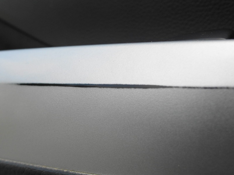

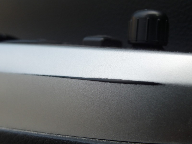

ich habe gerade den fälligen TÜV in der Werkstatt machen lassen und ihnen zwei Beanstandungen angetragen.
Seit zwei Wochen fingen zwei Kontrollleuchten das Spinnen an. Die Schlupfregelung und die Bremsen. Hier wurde festgestellt, dass ein Liter Bremsflüssigkeit "fehlte". Das Problem wurde mit dem Auffüllen auch behoben.
Aber ist es normal, dass man in 1,5 Jahren und 17.500km einen Liter Bremsflüssigkeit verliert? Meinen Lebtag habe ich noch nie Bremsflüssikeit nachfüllen müssen. Oder haben die bei der Inbetriebnahme des Fahrzeugs alles minimalst aufgeflüllt? (War bei der Wischanlage und Tank so). Oder "verliere" ich irgendwie Bremsflüssigkeit? Liegt ein Defekt vor?

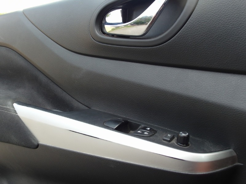

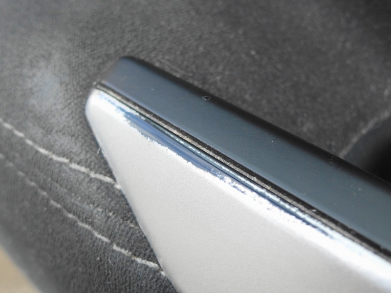

Kritischer ist aber meine Beanstandung wegen der Türverkleidung. Denn da ist bereits der Lack ab.
Die Verkleidung sollte im Rahmen der Inspektion auf Garantie gewechselt werden. Klappte aber nicht, weil das Ersatzteil ebenfalls bereits Macken hatte und dieses nicht eingebaut werden sollte.
Wie sehen denn eure Türverkleidungen inzwischen aus?

Habe bei mir auch zur ersten Inspektion die Verkleidung Fahrertür und den Schaltknauf wechseln lassen da auch die Farbe fehlte.

widow_s_cruse schrieb: Kritischer ist aber meine Beanstandung wegen der Türverkleidung. Denn da ist bereits der Lack ab.
ich kann einen neuen Status im Fortschritt meiner Garantie-Abwicklung vermelden. Vor tatsächlich vierzehn Tagen meldete sich die verantwortliche Werkstatt - frohlockend ließen sie verlauten, dass sie jetzt schon über das Ersatzteil (Türverkleidung) verfügen würden. Ich machte für diesen Dienstag einen Termin aus und wollte das Auswechseln abwarten. Tja, nach zwei Stunden Wartezeit erhielt ich die Mitteillung, dass ich mein Auto wiederhaben könne - mit der alten Tür-Verkleidung. !Nissan! wäre Schuld und habe eine Türverkleidung ohne die erforderlichen lackierten Elemente als Ersatzteil geliefert. Ihr Versuch aus einem vorhanden, gebrauchten Doppelkabiner für meinen Kingcab die Teile auszubauen wären wegen ungleicher Teile ebenfalls gescheitert. Laut Nissan-Lagerbestand stehen die lackierten Teile auch nicht zu Verfügung - "Man wird sehen, wie es weiter geht..."
Mir ist schon klar, dass bei einem Serienfehler dieses Ersatzteil rar ist. Was ich aber nicht verstehe, ist: Das erste Ersatzteil war defekt - was erst während dem Austausch festgestellt wird. Der nachbestellten Türverkleidung fehlen plötzlich die erforderlichen Teile. ??? Und - wieso wird das schon wieder erst während des Termins festgestellt?
Beim ersten Termin mit der Inspektion musste ich mir ein Ersatzfahrzeug mieten, weil alles zumachen zwei Tage Aufwand dauert. Mit dem zweiten Termin kostete es mich einen weiteren Vormittag. Langsam kommt mir die Garantie-Abwicklung teuer zu stehen.
