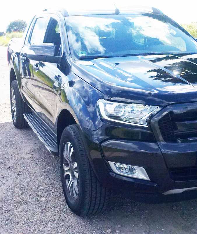

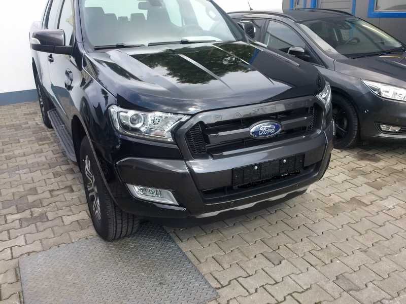

03 Nov 2016 05:41 #77 von Helmut
Helmut antwortete auf Spurverbreiterung
Hallo Helmut,
hätte ein Bild mit 2 Fahrzeugen. links ohne Spurplatten, rechts mit Spurplatten und 18 Zoll Orginalfelgen und 265/60-18. Bild 2 uhd 3 das gleiche Fahrzeug 1 x ohne und 1 x mal mit 30 mm Platten pro Seite.
Gruß Helmut
