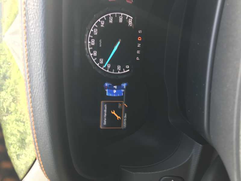

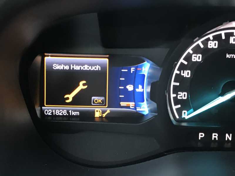

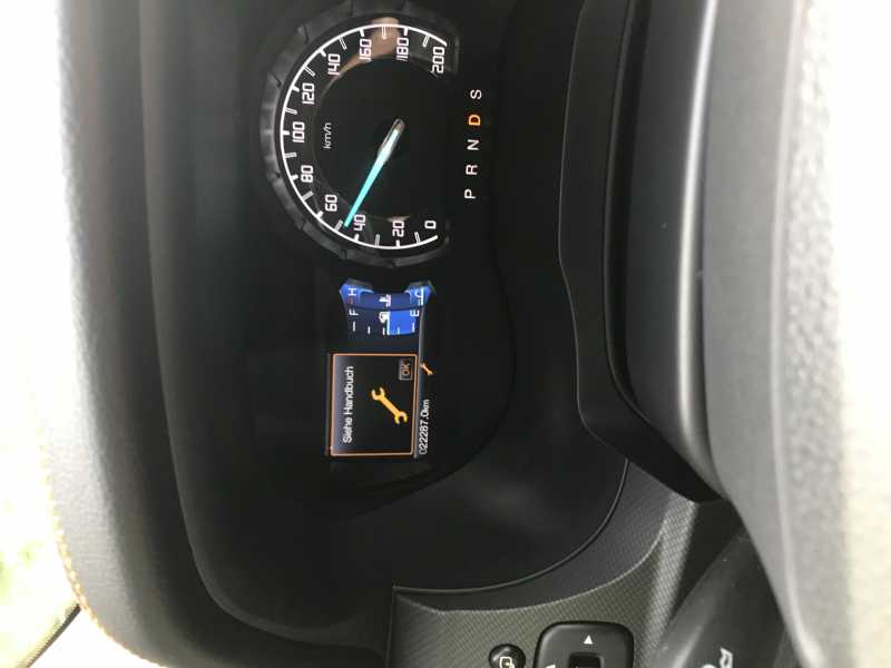

Bevor ich in Kürze meinen Neuen bekomme, hier noch eine abschließende Meldung zu meinem Fehler...
Letzten Sommer hatte ich ja etwa 1x Monatlich die Fehlermeldung
Den Winter über, wie erwartet gar nicht. Tritt ja nur bei höheren Temperaturen auf und jetzt wo es wieder wärmer ist alleine 3x in den letzten 4 Wochen
Gut dass ich doch gewandelt habe!!
