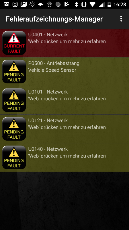

Knapp 60.000 km runter.
Heute morgen einer längere Meldungsschlange und dann habe ich das ausgelesen.

da war dann auch die Kontaktlippe so verbogen, dass bei Wärme der Kontakt verloren ging und die Fehlermeldung für den Antriebsstrang kam.
Das Gemeine war, dass dieser Stecker normal auf der Hebebühne gar nicht zu sehen ist, man muss schon wissen, wonach man sucht.
