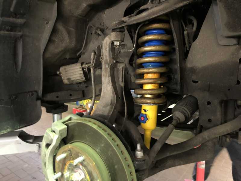

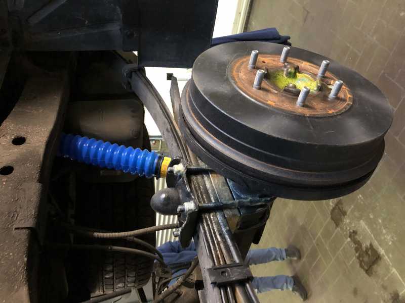

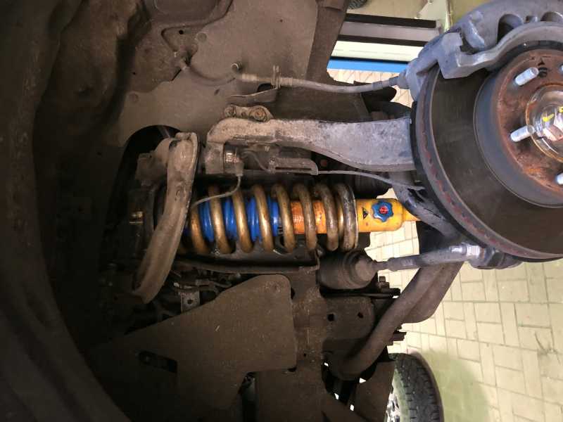

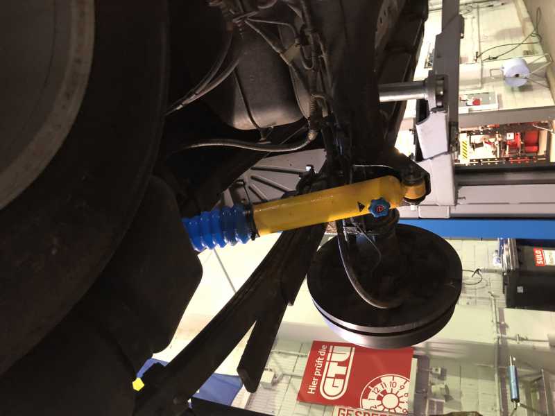

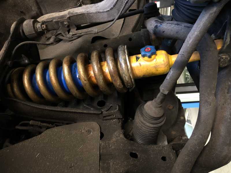

So, heute war großer Einbautag...
Mit Herzklopfen ging es dran, aber 3h Später hatten wir es vollbracht und es war tatsächlich alles halb so wild!!!
Nen vernünftiger Federspanner ist aber Pflicht!!!
Hatten wir! Nen Fetten von Harzet der in einen Sraubstock eingespannt mit langer Knarre angetrieben wird.
Wie mir von mehreren Seiten ja bereits angekündigt wurde, rutschen die Achsen aus der Verzahnung. Bekommt man zu zweit aber ganz leicht wieder ineinander!
Koppelstange lösen reicht, die Lenkstange muss man nicht auspressen und natürlich das Gekenk oben am Dreiechslenker.
Hinten müssen die Löcher in den Distanzstücken von 13 auf 14mm aufgebohrt werden! Der Bolzen vom Federpaket passt da sonst nicht rein!!!
