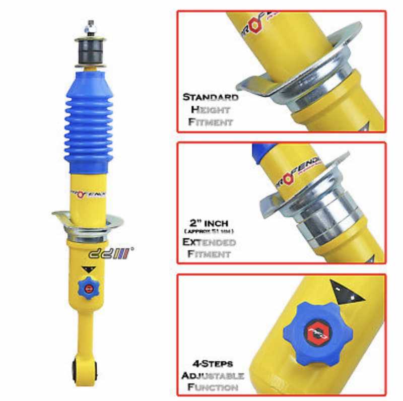

Die Spacer von Profender, durch die man 51mm Höherlegung erreichen soll, das sind laut Profender tatsächlich Angaben auf die Serienfeder, um damit selbst eine Höherlegung zu erreichen.
Die Dämpfer selbst sind 35mm länger und können mit der Serienfeder verbaut werden, mit und ohne Spacer.

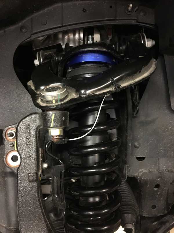

02 Mär 2018 17:23 - 02 Mär 2018 17:24 #70 von hecl
ma was anderes. Eh Ihr Euch jetzt noch hier zu Mathematikern entweickelt.
Mir ist aufgefallen das die unteren Federteller auf dem Bild von Chip
irgendwie anders herum stehen wie auf dem Verkaufsbild
ist das so gewollt???
Denn wenn ich das Verkaufsbild so anschaue zum Vergleich mit dem Bild von Chip könnte man den unteren Federteller ja bereits in zwei Richtungen einbauen und man würde eine unterschiedliche Höhe erreichen.
